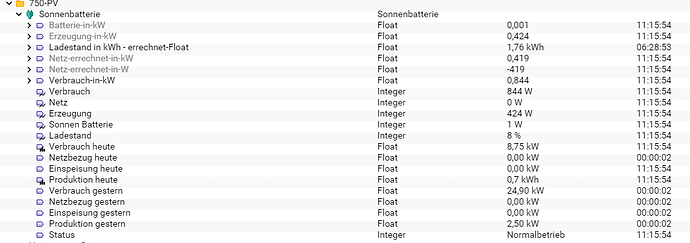

Bei mir sieht das so aus. Das Netz habe ich auch nicht. Das errechne ich mir per Script.
