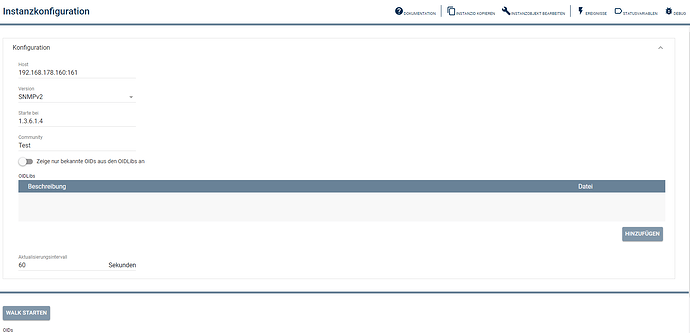

Ich kriege das mit meiner Qnap (QTS = aktueller Stand) nicht hin.
Ich habs mit und ohne Verschlüsselung getestet.
Mit und ohne MIB Datei.
Die IODs füllen sich ober ohne IST-Werte.
192.168.178.145 ist meine IPS VM unter Ubuntu.
IPS läuft bei mir in einer VM unter Proxmox.
Muss ich einen Spezialschalter aktivieren?
Vielleicht hat jemand nen Tipp für mich.
IPS Version = 7.2…
Danke.
Jetzt kriege ich was raus.
habe jetzt auf V1 umgestellt.
Jetzt muss ich nur die ganzen OIDs zuordnen.
Mal sehen wie ich das anstelle.
