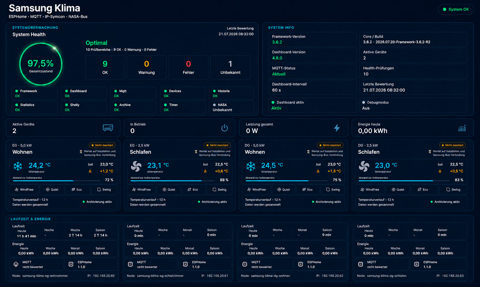

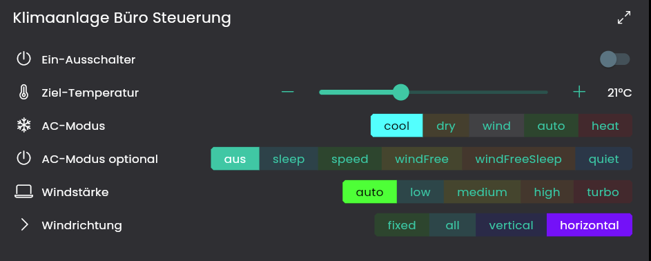

Hallo Stefan,

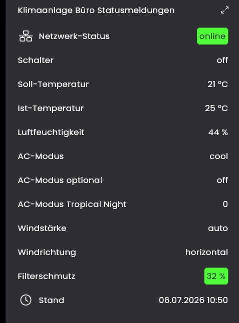

ich steuere folgendes :
und erhalte folgende Statusmeldungen:
Verzögerungen merke ich eigentlich nicht.
Mein Token ist wohl immer gültig, aber es gibt doch schon Module die mit ständig wechselnden Token umgehen können. Das ist aber ein Gebiet, wo ich nicht mitreden kann.
Die Info, dass die API-Nutzung ab Oktober Geld kostet, ist mir neu. Mal abwarten, ob Samsung mich noch informiert.
Habe eine Splitanlage (1 Aussen-, 2 Innengeräte) und bin sehr zufrieden. Effizient, kann kühlen und heizen.
VG, Peter
Ok, danke für die Fotos. Was will man mehr.

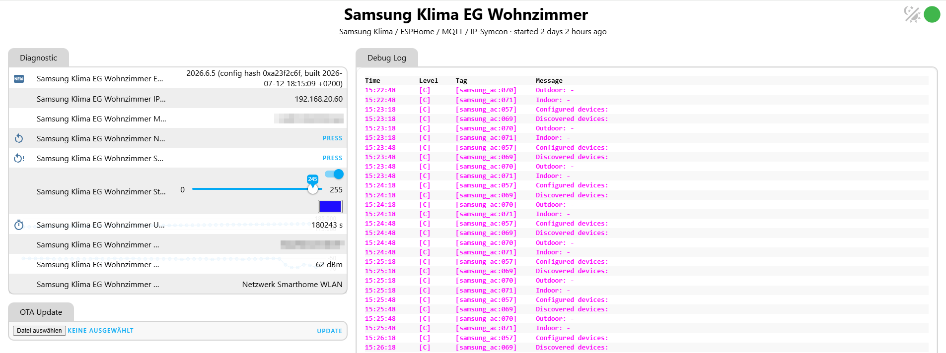

Will auch auf lokale API umstellen.
Bei der Wärmepumpe läuft es schon hervorragend, dort greife ich mittlerweile auch F1+F2 lokal ab.
Aktuell gehe ich noch den Umweg über HomeAssistant und dem Durchreichen in IPS

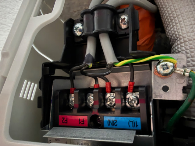

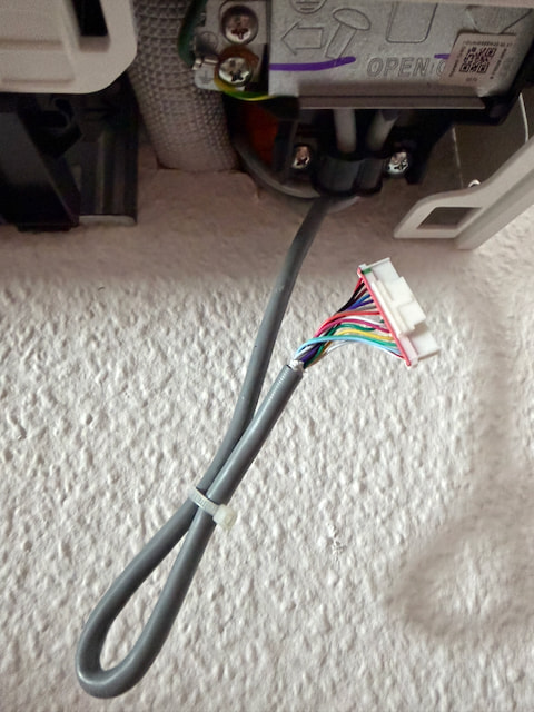

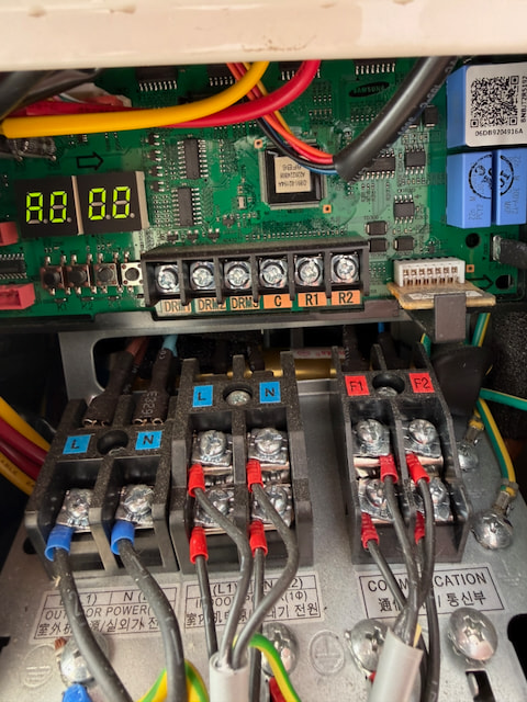

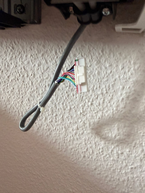

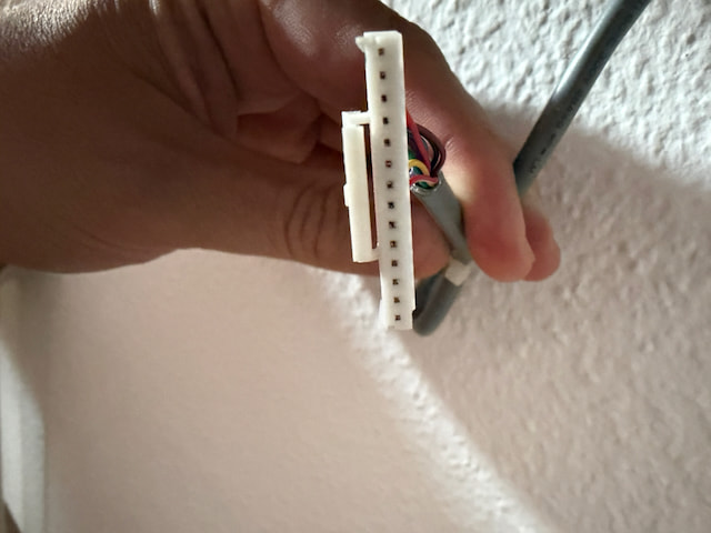

Weißt du zufällig welchen Stecker Samsung verwendet?
Hätte mir gerne das gegenstück besorgt. Es gibt ja das Samsung MIM-A00N Interface da ist ein Flachkabel dabei, aber konnte noch nicht identifizieren welcher Stecker das ist.
Hast du eine möglichkeit den Stecker in dem Innengerät zu fotografieren?
Weißt du welche Kabel passen für in den weißen Stecker zu stecken? Sind das Dupont Kabel?
bin noch im Ausland im Urlaub, sobald ich wieder daheim bin mache ich das Innengerät auf und schau nach, welcher Stecker es ist.
Dann ist auch hoffentlich endlich der benötigte ESP + Zusatzbauteil geliefert und kann geflashed werden :slight_smile:
hier findest du einige Bilder, auch von den Windfree-Modellen:
