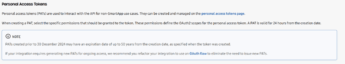

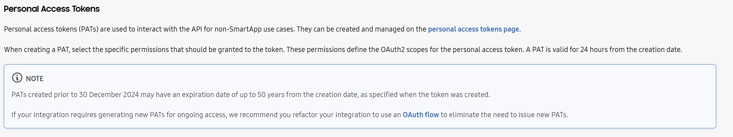

habe das gerade bei Smartthings gefunden:
Wenn ich das richtig verstehe gelten seit 01/25 die Tokens nur noch 24 Stunden und die alten bis 30.12.24 für 50 Jahre.
Habe noch etwas weiter geforscht, es scheint tatsächlich für neue Tokens noch keine Möglichkeit einer dauerhaften Einbindung/Abfrage zu geben. Das scheint auch für Home Assistant zu gelten wenn ichs richtig verstehe. Glücklich diejenigen, die inen 50 Jahre Token haben :slight_smile:
https://community.smartthings.com/t/changes-to-personal-access-tokens-pat/292019
