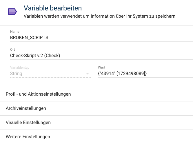

{"25769":[1732869132],"32094":[1737541592,1737572204,1737588910],"31076":[1737588900]}
Update:
Löschen war eine semi-gute Idee
Fatal error: Uncaught TypeError: array_key_exists(): Argument #2 ($array) must be of type array, null given in /var/lib/symcon/scripts/35651.ips.php:191
Stack trace:
#0 {main}
  thrown in /var/lib/symcon/scripts/35651.ips.php on line 191
Sorry setz mal auf {}
Alles gut, ich hatten einen Wert wieder eingetragen, aber {} ist besser :slight_smile: .
Schaut gut aus. Ich habe keinen Eintrag mehr.
Bei mir stand auch etwas in der Variable „BROKEN_SCRIPTS“.
Das war diese ID, die ich die ganze Zeit gesucht habe.
Danke fürs Unterstützen.
Der Fehler entsteht wenn ein Skript als kaputt geflaggt ist und in diesem Zustand gelöscht wird. Ich baue einen Fix ein und teste ihn, dann gibt’s ein Update.
