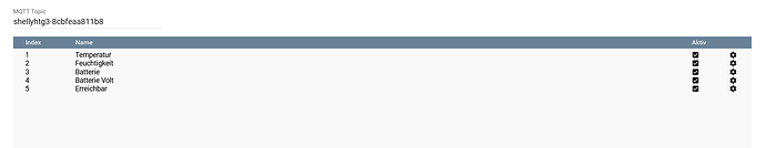

IPSYMcon Config
Hast du das Modul mit dem Konfigurator installiert? Damit sollte eigentlich alles automatisch kommen. Ob das mit einem externen MQTT Server funktioniert bezweifle ich. Das Modul verwendet den MQTT Server von IPS.
