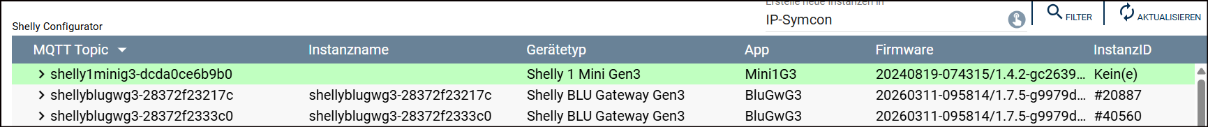

Ich habe 3 Shelly BluTrv, die an einem Shelly Blu Gateway Gen3 hängen. Das funktioniert auch alles, auf der Webseite des Gateways sind alle Thermostate sichtbar und steuerbar. Das Gateway kommuniziert mit Symcon per MQTT. Ich habe den Shelly Konfigurator GEN2+ (Beta) am laufen, dort ist auch das Gateway sichtbar:
Des weiteren läuft der Shelly BLU Konfigurator (Beta), dort sehe ich auch die 3 Thermostate mit ihren MAC-Adressen:

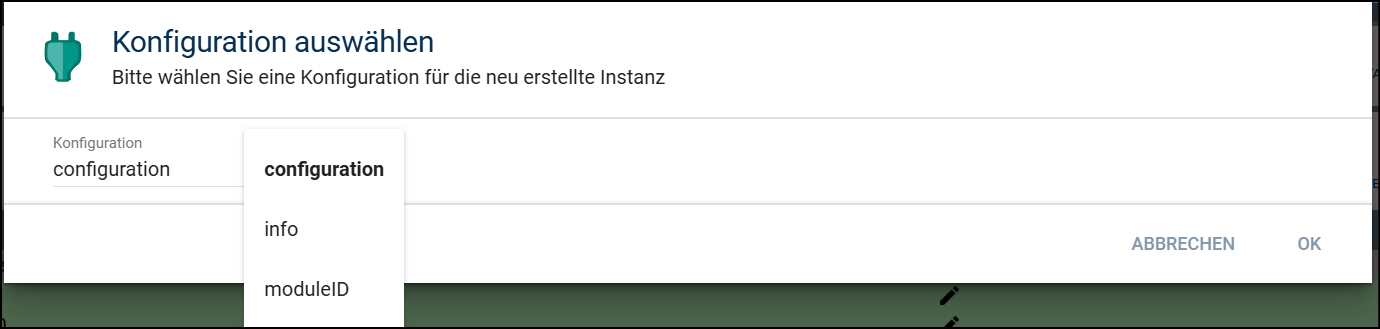

Wenn ich eine Zeile markiere und Erstellen klicke, kommt das hier:

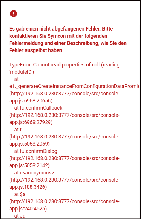

Wähle ich “configuration” passiert nichts, wähle ich “info” passiert nichts, wähle ich “moduleID” gibt es diese Fehlermeldung:
