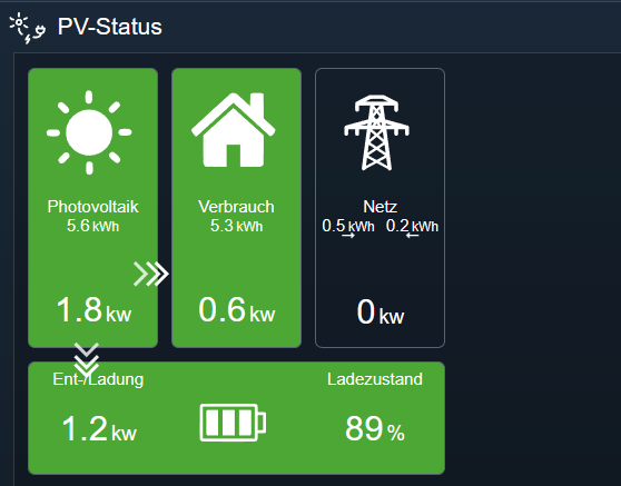

Bei der letzten Version ist etwas in der HTML-Darstellung durcheinander gekommen, d.h. es werden die Richtungspfeile und die aktuellen Werte in der Höhe versetzt dargestellt…
Ist bei mir auch so und zusätzlich habe ich keine Batterie hab die Anzeige auf false gesetzt bekomme die Pfeile aber trotzdem angezeigt.

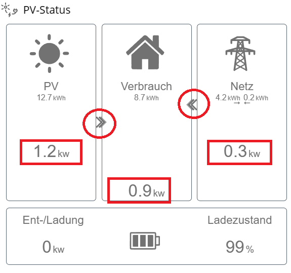

Die aktuelle Werte werden aber dennoch versetzt dargestellt und bei Batterie false werden dennoch die Richtungspfeile der Batterie dargestellt?
hab’s grad korrigiert.
verstezt ist bei mir nichts mehr - kannst du mal screenshot mit der neuesten version aus dem ersten Post schicken?
Kann ich dir morgen Nachmittag gerne senden.
Ich meine aber das es auf die Konstellation der Richtungspfeile ankommt. Sobald Batterie entladen wird passt es, wenn nicht entladet wird und Bezug aus dem Netz ist es versetzt.
Werde es versuchen nochmals nachzustellen…
