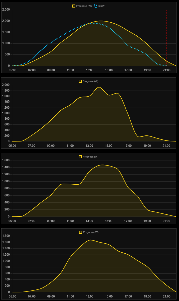

Danke für die Frage, dabei ist mir aufgefallen, dass meine Ausrichtung falsch ist :face_with_monocle: .
Süd 12° stimmt, aber West/Ost war falsch, es muss ja +12° - oder + 90° sein, so schief ist mein Haus dann doch nicht.
Besser :smiley: würde ich sagen!
ich werde mal beobachten

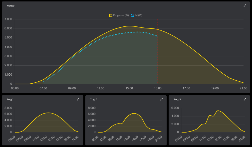

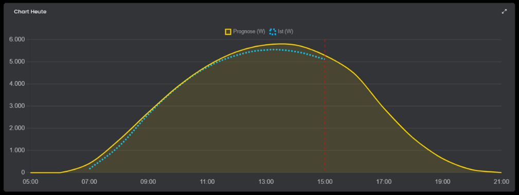

Ich habe jetzt auch nochmal die KI befragt um die korrekten Settings für meine Anlage zu optimieren. Über Datenblätter und Internet habe ich jetzt folgendes Setup:
$pv_derate = 0.95;
$noct_delta_temp = 22;
$clipping_factor = .91;
$temp_coeff = -0.32;
$t_ref = 25.0;
Damit bekomme ich jetzt eine 100% Linienübereinstimmung - Zufall oder Gewollt wird sich raustellen :slight_smile:

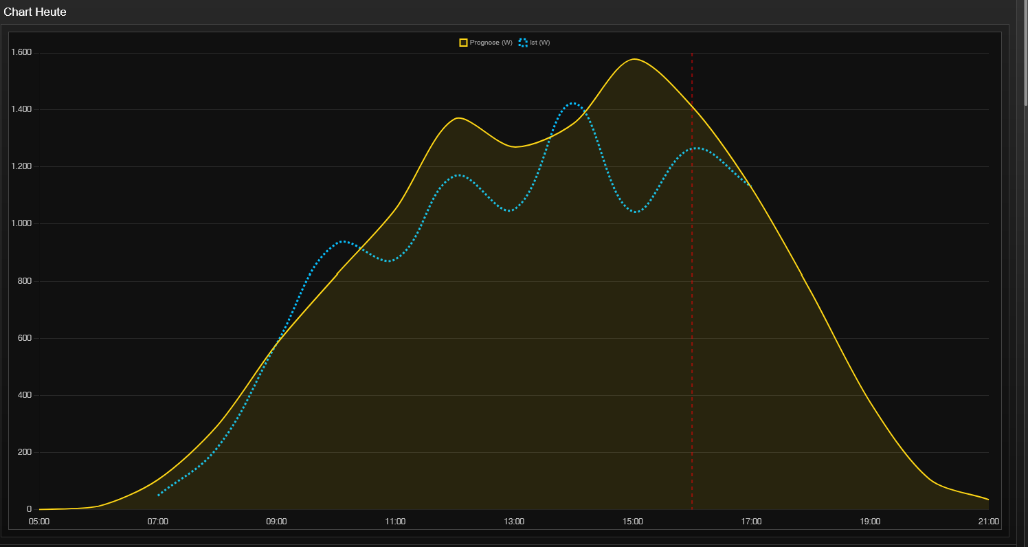

Schon spannend, wie unterschiedlich die Prognosen sind
allerdings ist bei uns auch ab ~15:00 schere Gewitter und Sturm-/Orkanböen vorhergesagt :see_no_evil_monkey:
Ja, bei sowas wird es ja dann spannend, wenn am ganzen Tag gleichbleibend die Sonne scheint ist die Berechnung ja einfach :slight_smile:

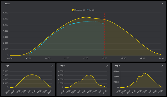

habe den $temp_coeff nach angepasst: auf -0.5

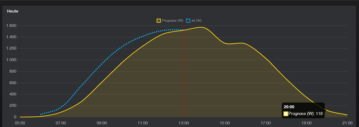

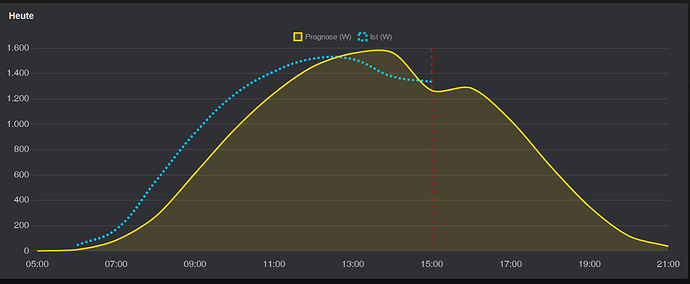

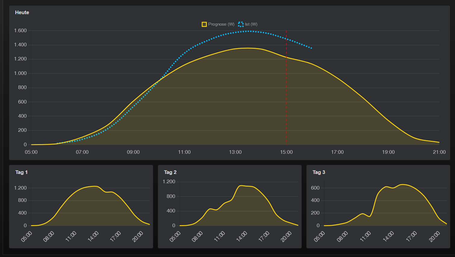

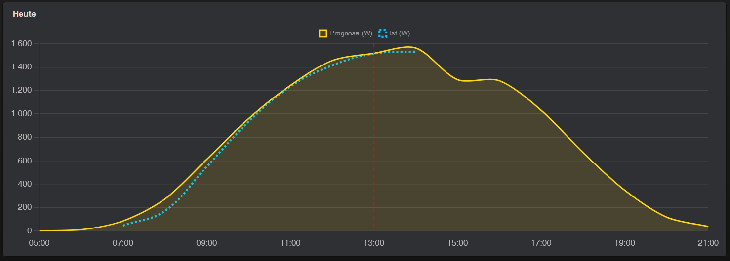

Wieso ist deine IST-Kurve schon nach 14 Uhr???
deshalb wahrscheinlich, ich habe den Versatz aktuell auch draußen und es passt besser.
genau…hatte +1, weil die Kurve besser übereinander lag
also irgendwie ist ein Versatz drin:

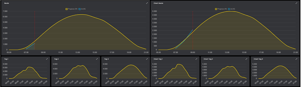

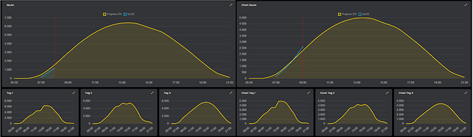

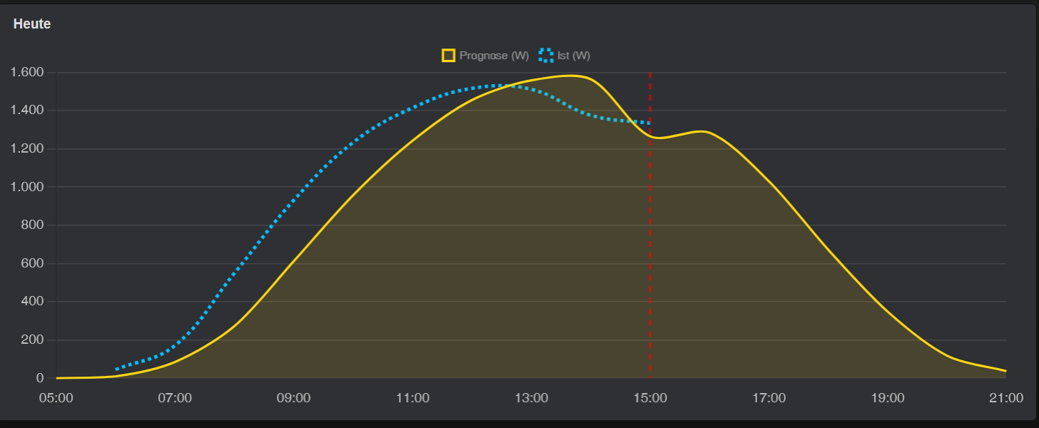

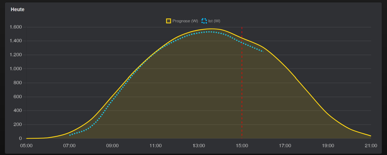

Meine Anlage wird nachmittags durch mein eigens Haus leicht abgeschattet (Anlage steht auf Flachdach Garage). Dank ChatGPT jetzt mal noch eine Verschattungsfunktion eingebaut. Da es bei uns heute schön sonnig ist - kann man perfekt IST gegen SOLL abgleichen :slight_smile:
Wir nähern uns der Perfektion :smiley:

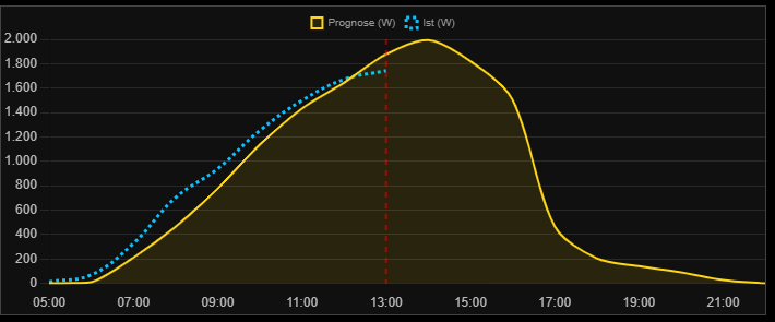

bei uns waren paar kleine Quellwolken, deswegen der kleine Einbruch, der ja auch wahrscheinlich vorrausgesagt wurde…Kurven liegen aber nicht übereinander
mit +1h sieht das besser aus:
