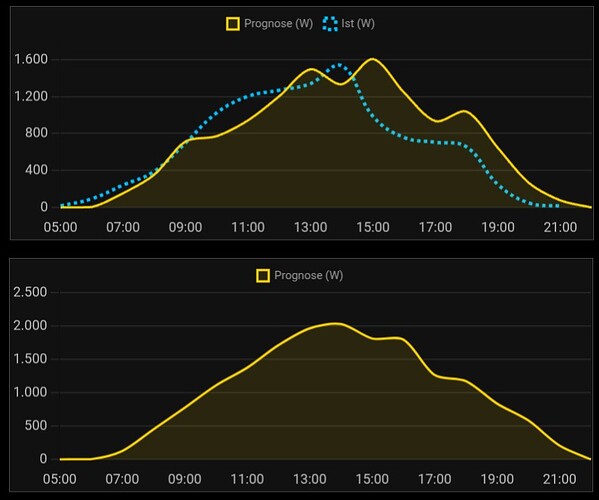

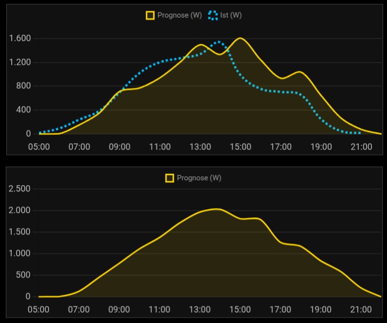

Sieht nicht nach einem perfekten Tag für Berechnungsänderungen bei Dir aus!
Komando zurück - sieht doch jetzt perfekt bei Dir aus!?!?

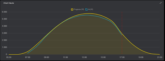

Ja, das plus 1 kannste ja lassen, aber deine IST-Wert-Zeiten passen nicht dazu??? Holst Du immer noch aller 5 Minuten Daten ab???
ja, hatte es war auf 30min geändert, sehe aber das wieder 5 min drin sind.
Hast Du das erwartet? Zwischen Theorie & Praxis liegt immer ein ???. Allein schon Verschmutzung usw. … ich finde das Ergebnis heute schon richtig gut, ob nun +/- 1,2 KW stört mich nicht. Größer 5-10 wäre aber schon blöd!
das finde ich gut, möchte nunr die 1h weg bekommen
Soo, @ralf 's Extended Version + Optimierte Parameter (Anlagenkennwerte) und meine Verschattungs-Funktion ergeben bis jetzt ein Wahnsinns Ergebnis :slight_smile:
Ich schicke dir gleich im DIscord noch mal meinen letzten Stand, mit den Wiederholungen, etc.
Vielleicht kommen wir dann mal zu einem “öffentlichen” neuen Ergebnis :smiley: .

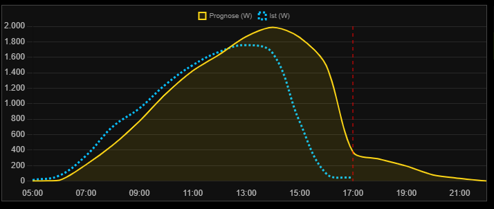

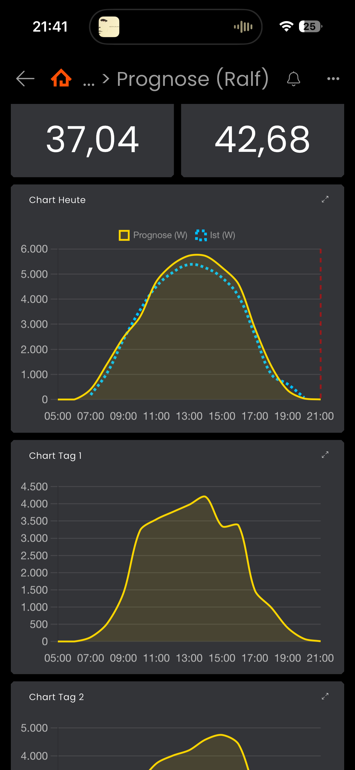

Lage bei mir wie befürchtet, finster und sehr stürmisch.
Aber jetzt sieht es wieder so aus als ob ne Stunde versatz bei Dir ist!
nee, die Solarvorhersage und das echte Wetter sind hier 1 Stunde versetzt :smiley:

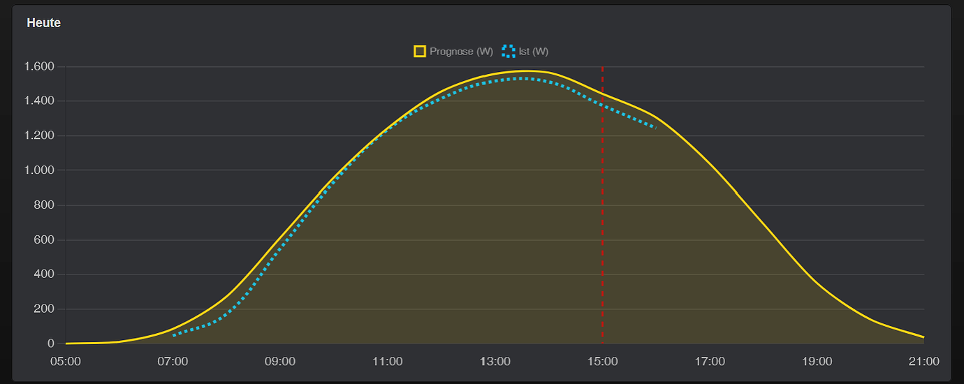

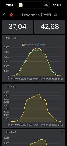

Dann ein aktueller Stand von mir komplett.

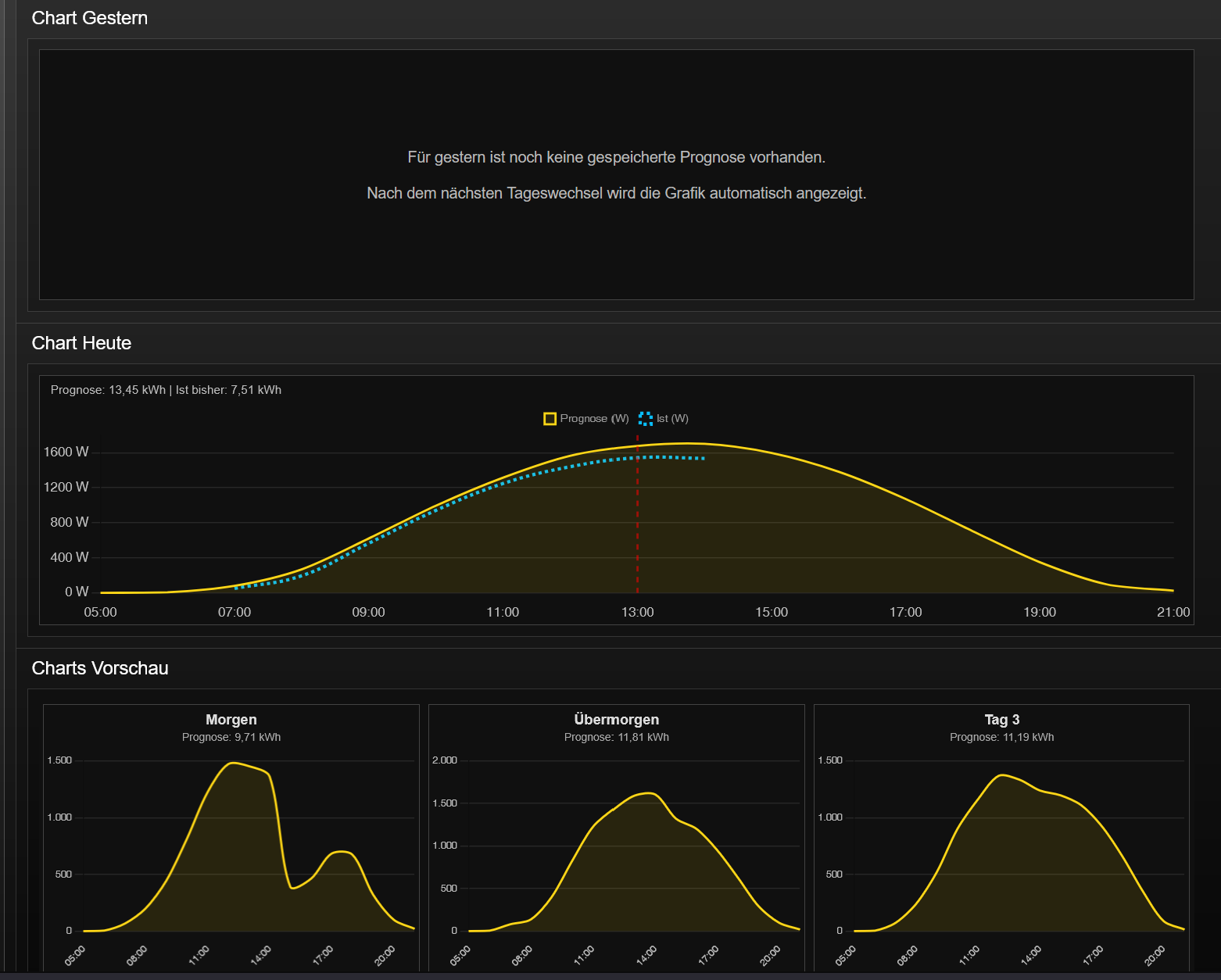

Morgen wird es interessant

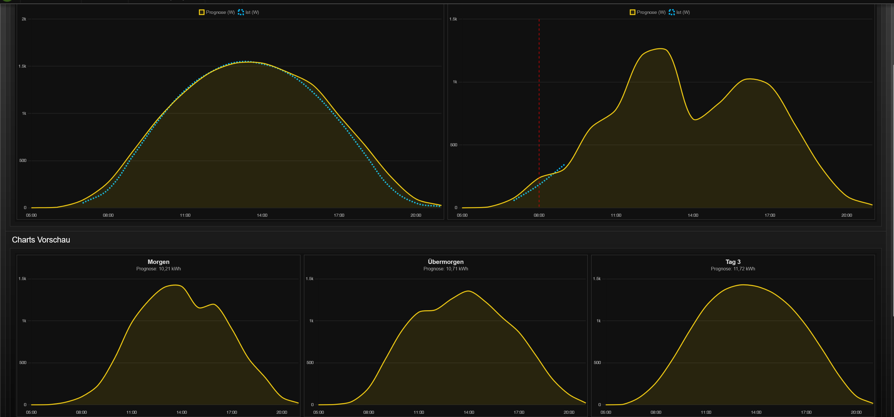

Hier eher normal, dafür waren heute spannende Kurven.

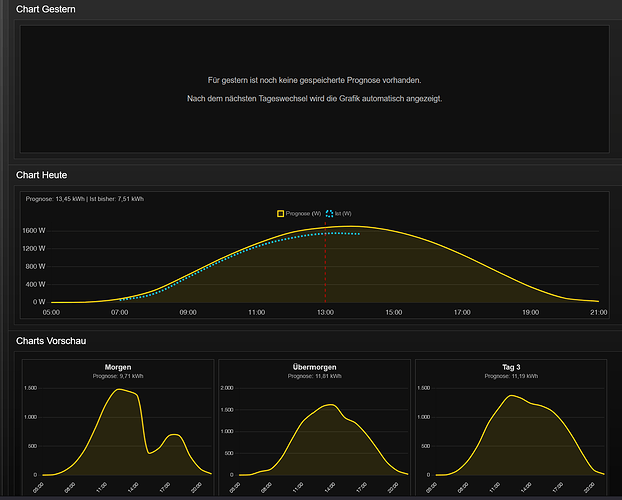

mal schauen, lasse noch die Daten von heute, morgen mit speichern, sodass ich morgen noch mal sehen kann, wie der Soll/Ist verlaufen ist (mit Hilfe KI)

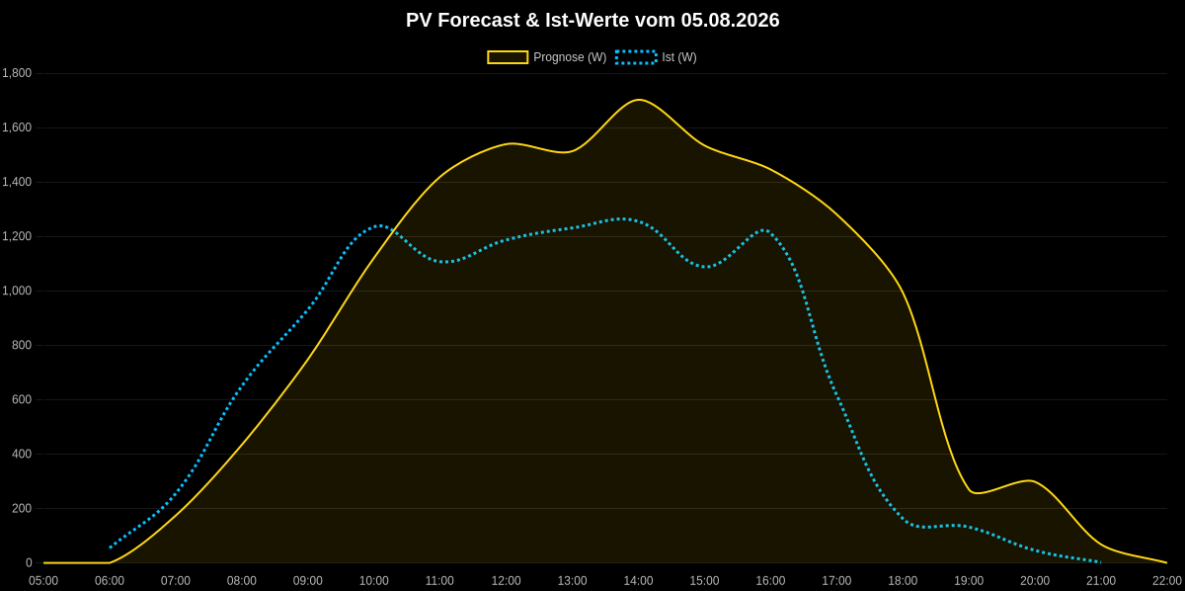

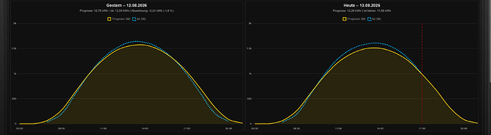

so sieht das dann aus:

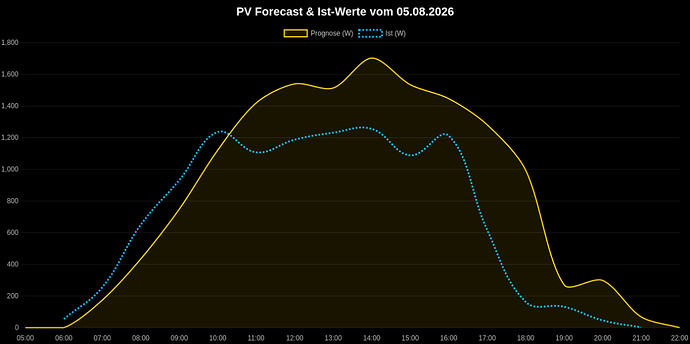

Ich habe noch mal etwas ergänzt, was mit quickchart.io ein PNG erzeugt, Abends nach 23:00, damit hebe ich ein paar Bilder der vergangenen Tage auf, die Daten sind ja “eh da” :smiley: .

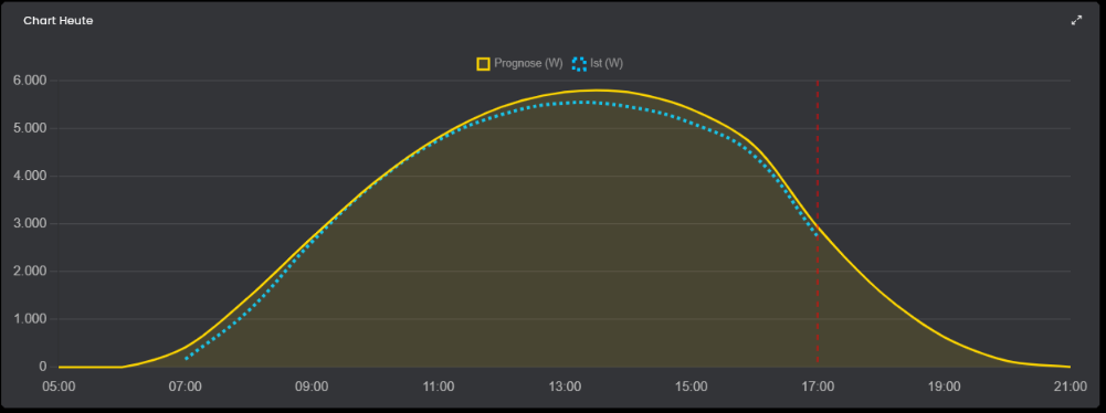

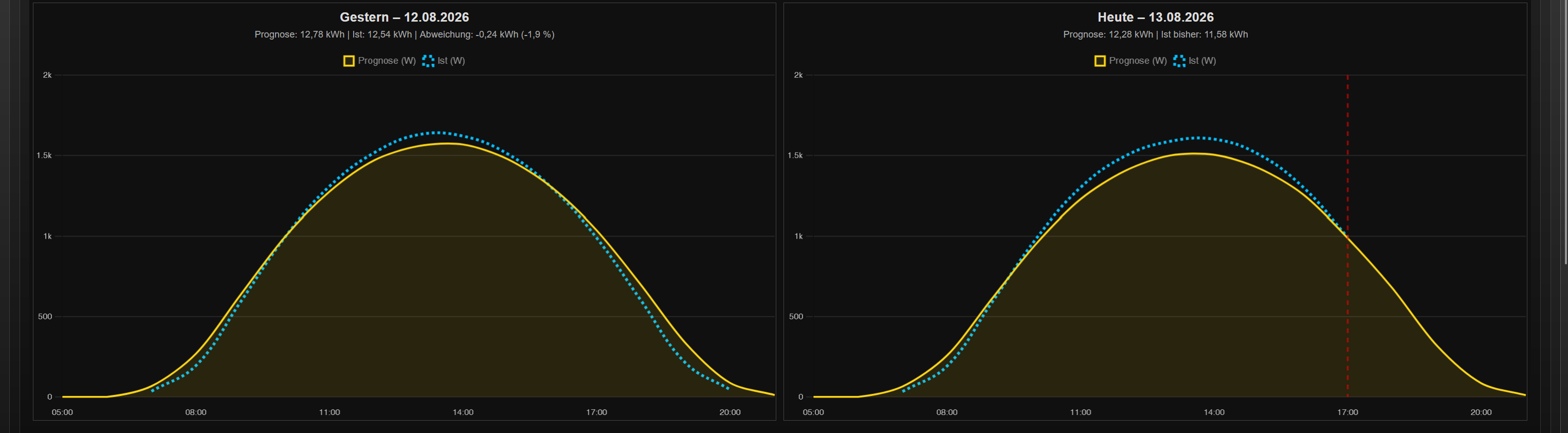

bei mir pastt es ganz gut:
$temp_coeff = -0.8
