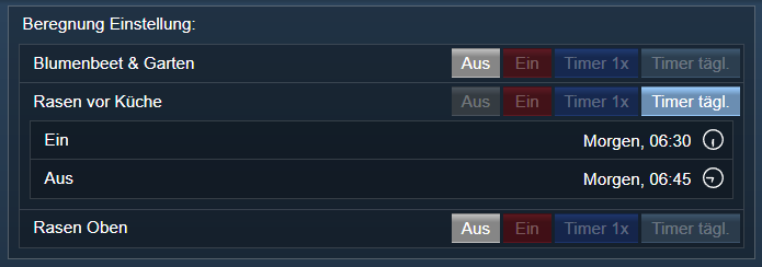

Hallo @obi235,
ich habe einfach je ein Script geschrieben. Und die Zeit ist über eine Variable einstellbar.
* Script-Name: Sprenger NW aus Brunnen.php
* Autor: McKevin
* Beschreibung: Schaltet Brunnenpumpe und Ventile für Beregnung der NW Fläche

Mehr Details kannst Du auch noch in einem anderen Thread von mir lesen:
https://community.symcon.de/t/bewaesserungssteuerung-mit-homematic-ip/141135
