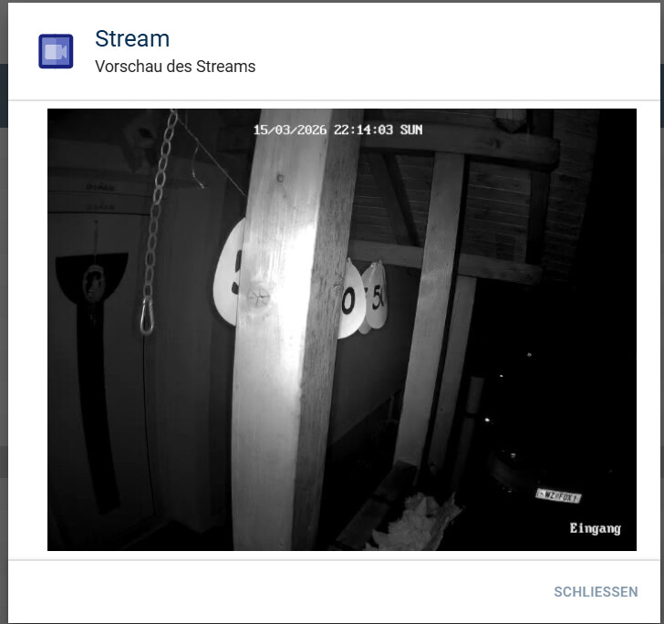

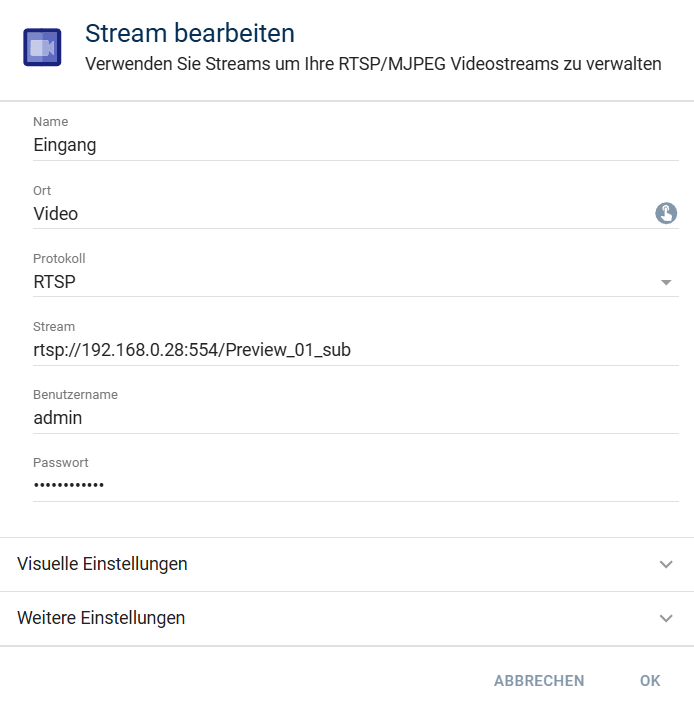

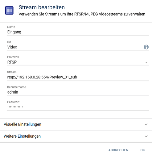

2 Reolink Kamera über NVR im Backend wird ein Stream angezeigt im Frontend nicht.
Ich habe erst heute auf die Kachel-Version gewechselt.
Im VLC wird der Stream sofort geöffnet.
Bitte um Hilfe was ich probieren kann, danke

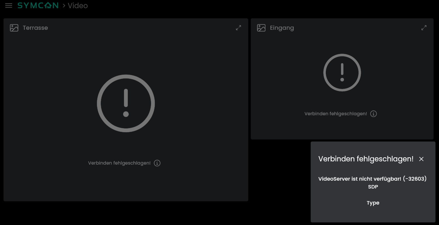

Die angezeigte Fehlermeldung liefert genau zwei Ergebnisse im Forum:

  • TcpView meldet keinen Eintrag zum Port 5060
  • Das LOG meldet nach suche vom Videoserver:16.03.2026 18:30:24 | 00000 | ERROR | VideoServer | Initialization for ua failed (10049)
  • Den ProxyInterface Spezialschalter, kenne ich leider nicht, war der nicht früher beim Webserver vor 8.0?
Fehler gefunden!
Ich habe ….\Symcon\settings.json > „ProxyRTSPEnforceTCP“: true
gesetzt. Der Schalter war auf :false
Jetzt funktioniert der Stream im Frontend wieder, danke für den Tipp
