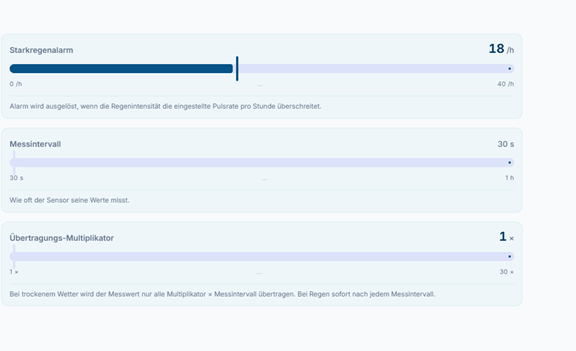

Aus der Idee den “analogen” Regenmesser in ein intelligentes Teil zu verwandeln bin ich auf ein interessantes Produkt gestoßen: Regenmesser WLAN Aqua-Scope RANWIE01.

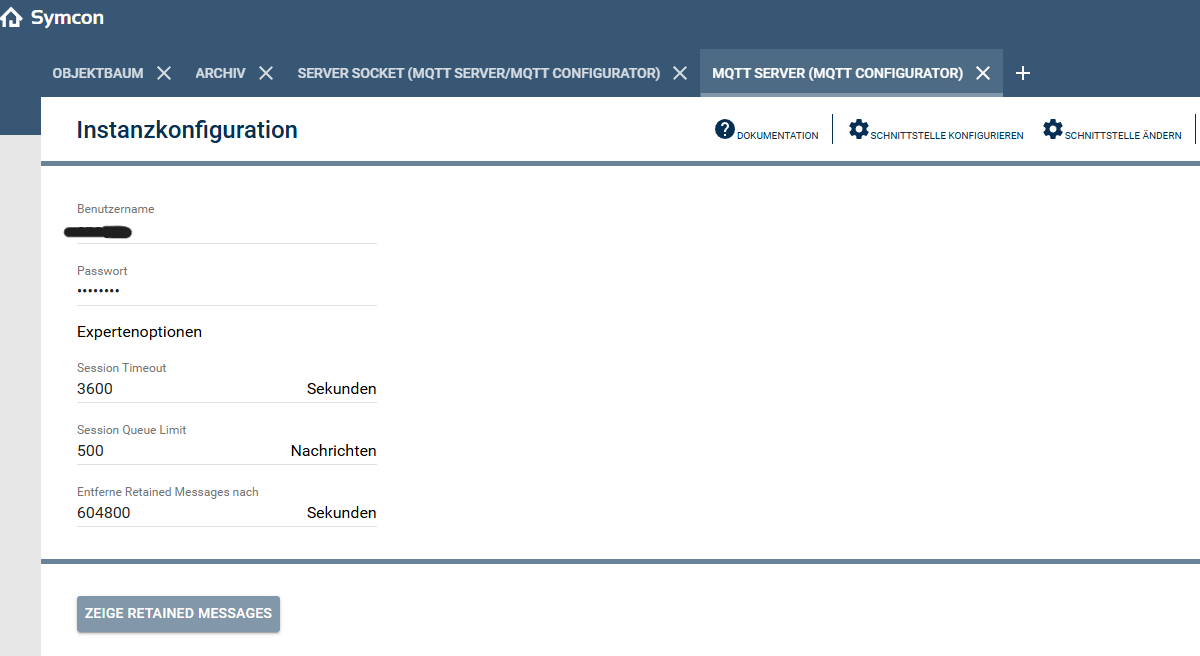

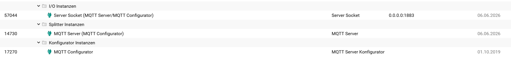

Zugegeben, das Teil ist jetzt nicht gerade ein Schnäppchen, aber es kommt mit WiFi und MQTT Schnittstelle. Lt. Hersteller soll es locker 2 Jahre laufen im Batteriebetrieb. Die Funktion ist eine alther bekannte Lösung mit Reed-Kontakt und Wippe.

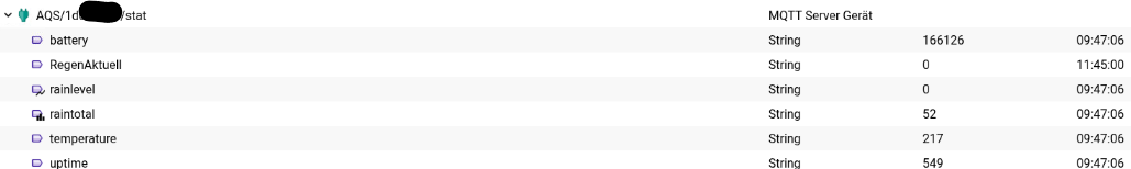

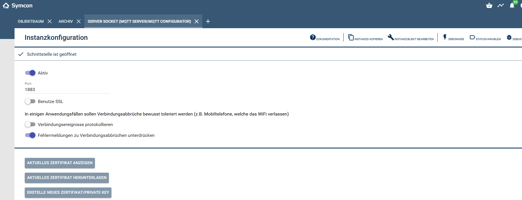

Am vergangenen Wochenende ist der Regenmesser nun eingetroffen und wurde erstmal konventionell in Betrieb genommen. Eine auf die wesentlichen Dinge reduzierte APP ist ebenfalls verfügbar über app.aqua-scope.com
Der Sensor liefert mir auch bereits die Werte in Symcon rein. Aktuell bastele ich noch ein Skript für die Bereitstellung der Daten auf einer externen Webseite. Die Idee ist, dass alle 15 Minuten per Skript eine JSON-Datei auf dem Webserver abgelegt wird und dann per HTML-Widget angezeigt wird. Ist als Info auf unserer “Dorf-Homepage” gedacht, da wir immer wieder über die Regenmengen diskutieren (ist so auf dem Land :joy:).
Selbstverständlich stelle ich dann hier die Skripte für Symcon und das HTML-Widget rein.

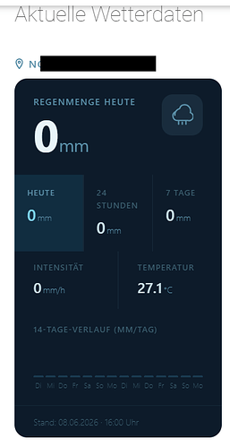

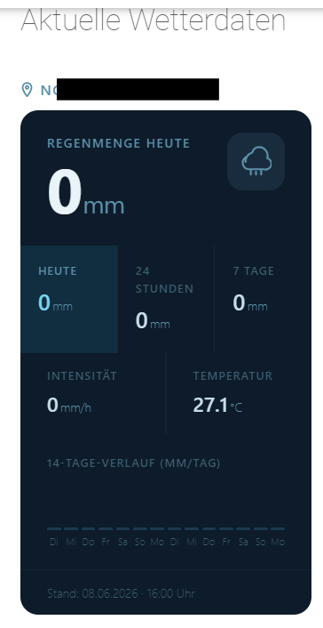

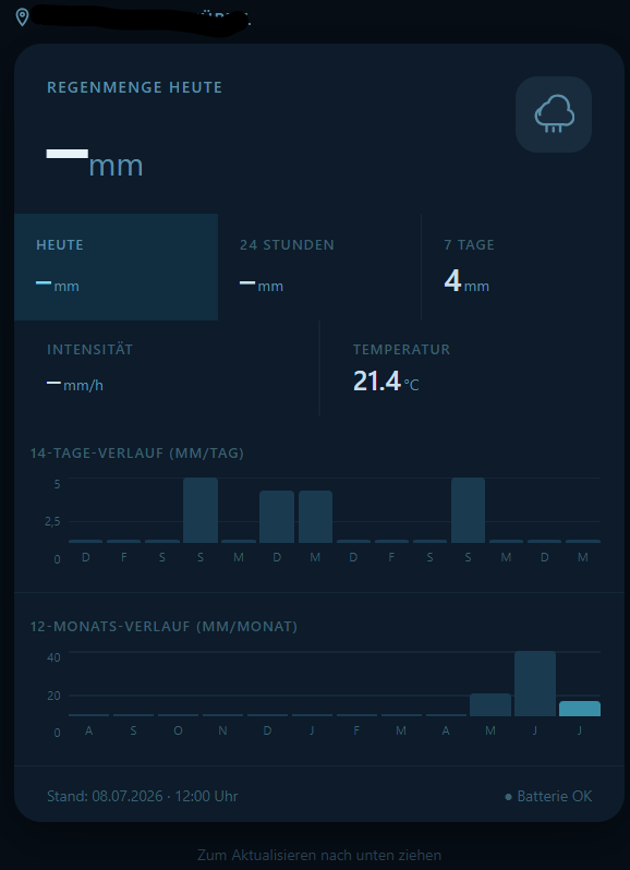

Hier schon mal ein Vorgeschmack auf das Widget:

Wie versprochen hier das Skript zum Upload auf einen Webserver mit aktivem Wordpress sowie das HTML-Widget für die Webseite.
wordpress_widget_orginal.html.txt (10,6 KB)
symcon_regen_upload_orig_20260610.php.txt (14,9 KB)

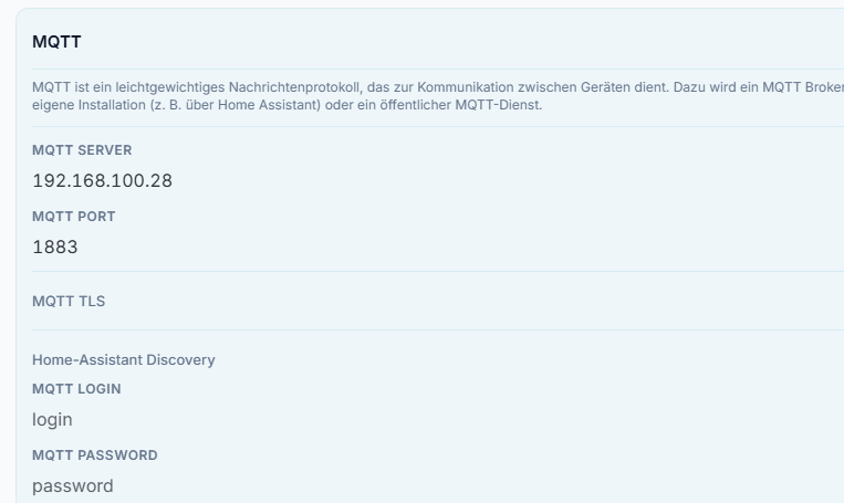

ich habe mir den gleichen Sensor gekauft, habe aber noch das Problem die Daten via MQTT in die Symcon zu bekommen. Was muss ich hier beachten? Kann mir hier jemand helfen? Ich habe bereits einen MQTT Client erfolgreich eingerichtet, der die Daten meinen openWB Wallbox empfängt.
hast du denn im Regenmesser (https://app.aqua-scope.com) deine MQTT Schnittstelle aus Symcon eingetragen?
  • Serveradresse
  • Benutzername
  • Passwort
Zunächst brauchst du in Symcon einen MQTT-Server Socket. Dann kannst du über den MQTT-Konfigurator deine Variablen erstellen, die der Sensor liefert. Die Variablen werden dann automatisch angelegt:
„Raintotal“ muss noch geloggt werden in den Variableneinstellungen und die Aggregation auf ‚Zähler‘ umgestellt werden unter ‚Archiv‘:
Anschließend kannst du mit der aufgezeichneten Variable machen wass du willst.
Bei Frage bitte gerne melden.
BG
Ansgar

Das sieht dann so aus auf der Webseite:
Hallo Ansgar,
erstmal vielen Dank für deine Antwort.
Ja ich habe MQTT in der Aqua Scope App aktiviert:
Die IP ist die meiner Symcon
Im MQTT Explorer sehe ich auch keine Nachricht, von meinen Sensor, IP 192.168.100.26, dieser geht immer auf Timeout.
Ich habe den Sensor bereits auf das minimalste Intervall eingestellt (30s):

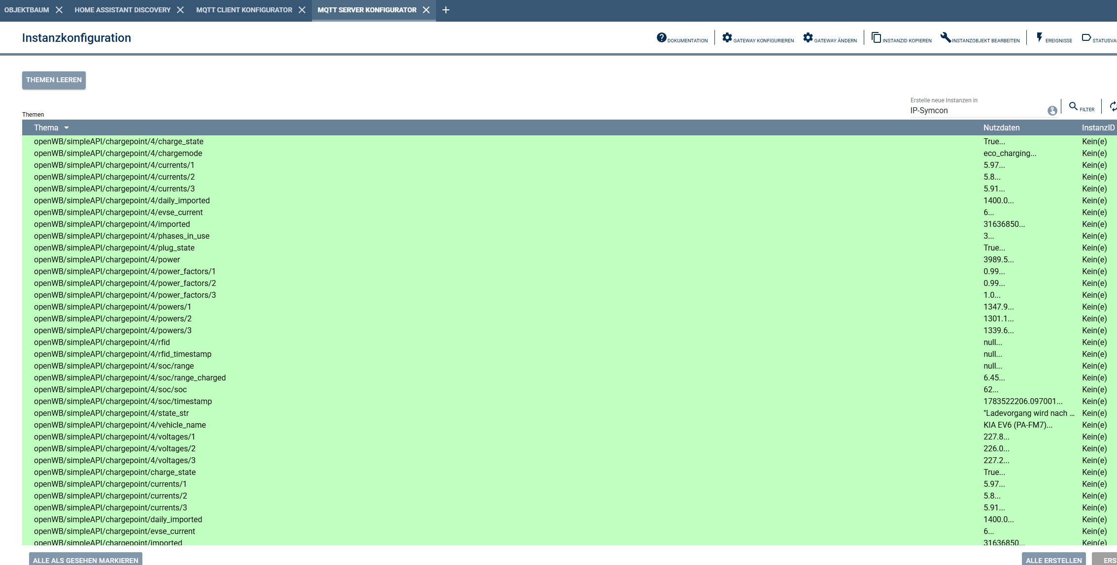

Mein MQTT Server in der Symcon schaut so aus, da werden nur Nachrichten/Signale meiner Wallbox angezeigt:
Ich komme also gar nicht zu dem Schritt die Symcon-Variablen anzulegen.
Fabian
Du hast meines erachtens keinen MQTT Server (MQTT-Broker) auf deinem Symcon laufen. Schau mal hier ist alles beschrieben: MQTT-Server — Symcon :: Automatisierungssoftware
Bei mir sieht das so aus:
Server-Socket:
MQTT-Server:
Bitte mal schauen ob du überhaupt einen Broker laufen hast auf Symcon.
BG
Ansgar
