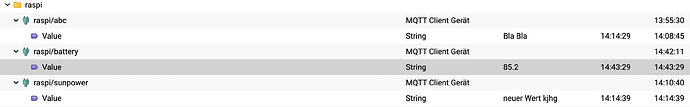

Moin, ich habe eine Verständnisfrage.
Ich würde gerne mit einem RaspberryPi Werte vom Symcon-Server abfragen. Aktuell versuche ich es mit einem Python-Script via MQTT. Das klappt auch ganz gut, aber ich muß für jeden Wert, den ich abfragen möchte, eine eigene Instanz als MQTT-Client anlegen.
Können die Werte nicht unter einer Instanz zusammengefasst werden? Wie es z. Bsp bei den Shellies läuft?
Grüße Detlev
Hi,
Entweder du erstellst ein eigenes modul, oder dein script muss die werte gesammelt per json schicken…
Viele Grüße
Wenn es nur um die spätere Darstellung im Frontend geht; Dummy Modul erstellen und die Variablen per Link dort einsortieren.
Jedes Topic ist halt eine Instanz.
Michael
