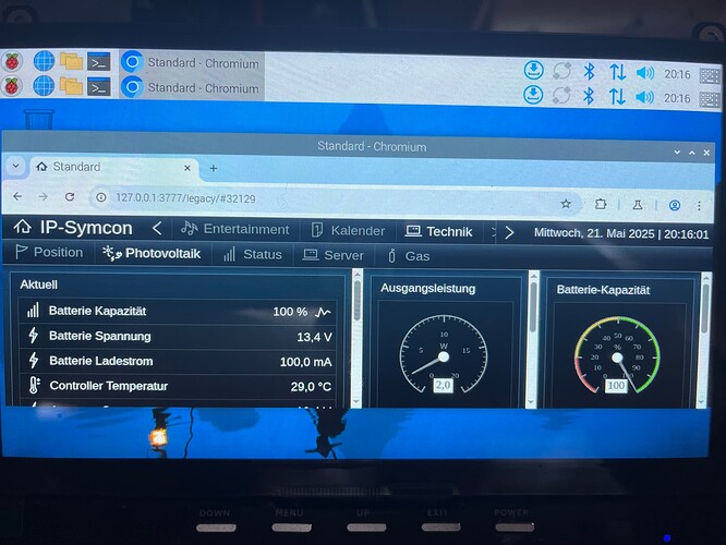

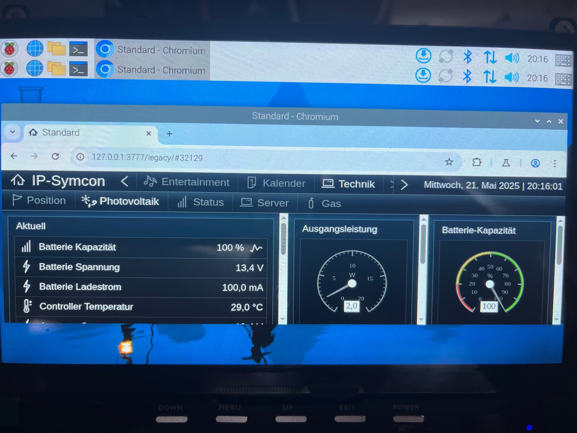

Jetzt die nächste Herausforderung: Das Starten in den Kiosk-Mode mit dem Symcon Webfront…
Ich habe einige Anleitungen mit wenig Erfolg getestet, jetzt habe ich mit dieser probiert
Das sieht dann so aus:
[idle]
dpms_timeout=600
[autostart]
panel = wfrespawn wf-panel-pi
background = wfrespawn pcmanfm --desktop --profile LXDE-pi
xdg-autostart = lxsession-xdg-autostart
chromium = chromium-browser 127.0.0.1:3777/legacy/#32129 --kiosk --noerrdialogs --disable-infobars --no-first-run --ozone-platform=wayland --enable-features=OverlayScrollbar --start-maxim>
screensaver = false
dpms = false
Jetzt startet er die GUI aber das sieht dann etwas komisch aus. Eine doppelte Taskleiste, keine Maximierung…
Woran könnte das liegen?
Joachim
Nachtrag: Könnte es an dem „#“ im Link liegen??
…das war es! Ich habe wieder eine Visualisierung! :slight_smile:
