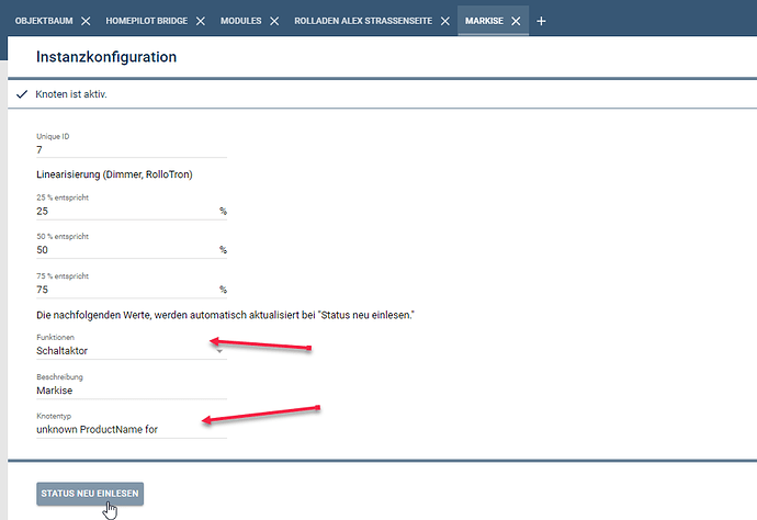

Hallo zusammen, ich hab mir einen RollTube S-Line Sun DouFern zugelegt, wird auch im Symcon erkannte jedoch als Schalter. Doch leider läuft er auf Fehler
habe die neuste symcon version & release Version auch das Modul ist unverändert
Selbst wenn ich in der Instanzkonfiguration "RollTube " auswähle springt er wieder auf Schalter um.
Auch der Knotentype lässt sich nicht verändern.
Meine Rollläden funktionieren alle , auch die Markise über die Rademacher App funktioniert!!
Was mach ich falsch?
Hi, ich habe dein Device im Modul ergänzt. Prüfe bitte mal ob es funktioniert nachdem du das Modul aktualisiert hast.
