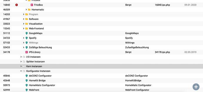

poste auch mal dein Stammbaum dann kann dir mehr geholfen werden
Hat es sich erledigt ?
Leider nicht, kann gerade kein Windows auf meinem Mac starten, weil ich nochmal das Skript komplett neu installieren will über die Legacy Console.
Was genau möchtest du vom Baum sehen, ich hab dir mal das kopiert:
Hast du den Inhalt mit der Legacy Konsole importiert?
Oder nur versucht es auszuführen, nachdem du das Script mir WebConsole importiert hast?
Dann leg es noch einmal mit der Legacy Konsole an und importiere es damit.
