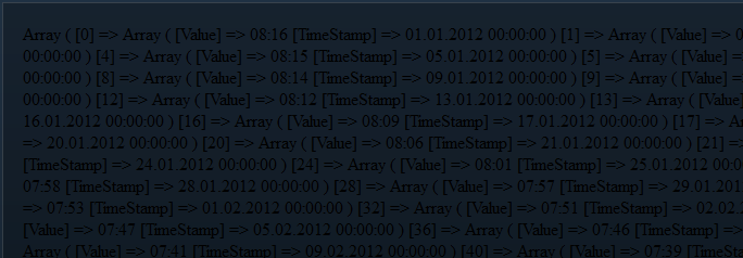

Ziel:
Nun möchte ich aber sowohl in den Label der Y-Achse als auch in den Tooltipps die Sonnenaufgangszeit im Format hh:mm angezeigt bekommen.
Versuche das Problem zu lösen:
Habe in der HC-Config in der Abteilung Tooltipps folgendes eingetragen:
$CfgDaten['tooltip']['enabled'] = true;
//$CfgDaten['tooltip']['shared'] = true;
//$CfgDaten['tooltip']['useHTML'] = true;
$CfgDaten['tooltip']['crosshairs'][]= array('width' =>1,'color' =>'grey','dashStyle'=>'dashdot' );
$CfgDaten['tooltip']['formatter'] = "@function() {
return '<b>'+ 'Dämmerungszeiten ' +'</b>'+Highcharts.dateFormat('%a %d.%m.%Y %H:%M.%S', (this.x))
+ '<br/>' + Highcharts.dateFormat('%a %d.%m.%Y %H:%M.%S', (this.y)) + '<br/>' + (this.y) + '<br/>';}@";
Ergebnis:
![Ergebnis_ToolTipp.png](https://community.symcon.de/uploads/default/original/2X/1/199527c3c7c1404833117335fbf9e2ee4774fcf5.png)
Das Datum und die Uhrzeit des Tages (x-Achse) sind richtig. Die Uhrzeit des dargestellten Wertes ist definitiv falsch. Müsste irgend wo bei 8:18 liegen
Die selbe aufgabe steht noch für die labes der Y-Achse an, wobei hier die Funktion des formatters (ohne html) eingeschränkt scheint.
Wenn dann alles funktoniert möchte ich gerne noch weitere „series“ einbauen.

$serie['name'] = "Sonnenaufgang";
//$serie['Id'] = 45736 /*[Wetter\Astronomie\SonnenAufUntergang\SonnenAufgang_Int]*/ ;
$serie['Unit'] = "";
$serie['ReplaceValues'] = false;
$serie['RoundValue'] = 0;
$serie['type'] = "spline"; //"areaspline"; //
$serie['yAxis'] = 0;
$serie['marker']['enabled'] = true;
$serie['shadow'] = true;
$serie['lineWidth'] = 1;
$serie['states']['hover']['lineWidth'] = 2;
$serie['marker']['enabled'] = false;
$serie['marker']['states']['hover']['enabled'] = true;
$serie['marker']['states']['hover']['symbol'] = 'circle';
$serie['marker']['states']['hover']['radius'] = 4;
$serie['marker']['states']['hover']['lineWidth'] = 1;
$serie['data'] = $DataForSerie; //für eigene daten aus MySQL. zeile aus http://www.ip-symcon.de/forum/f52/q-highcharts-v2-0-a-18312/index5.html#post164205
$CfgDaten["Series"][] = $serie;
$serie['name'] = "Sonnenuntergang";
$serie['data'] = $DataForSerie2; //für eigene daten aus MySQL. zeile aus http://www.ip-symcon.de/forum/f52/q-highcharts-v2-0-a-18312/index5.html#post164205
// Highcharts-Theme
// $CfgDaten['HighChart']['Theme']="grid.js"; // von Highcharts mitgeliefert: dark-green.js, dark-blue.js, gray.js, grid.js
$CfgDaten['HighChart']['Theme']="ips.js"; // IPS-Theme muss per Hand in in Themes kopiert werden....
// Abmessungen des erzeugten Charts
$CfgDaten['HighChart']['Width'] = 0; // in px, 0 = 100%
$CfgDaten['HighChart']['Height'] = 600; // in px
// und jetzt los ......
$s = IPS_GetScript($CfgDaten['HighChartScriptId']); // Id des Highcharts-Scripts
include($s['ScriptFile']);
// hier werden die CfgDaten geprüft und bei Bedarf vervollständigt
$CfgDaten = CheckCfgDaten($CfgDaten);
// abhängig von der Art des Aufrufs -> json String für Highcharts erzeugen
if (isset($CfgDaten['RunMode'])
&& ($CfgDaten['RunMode'] == "script" || $CfgDaten['RunMode'] == "popup"))
// Variante1: Übergabe der ScriptId. Daten werden beim Aufruf der PHP Seite erzeugt und direkt übergeben. Dadurch kann eine autom. Aktualisierung der Anzeige erfolgen
if ($IPS_SENDER != "WebInterface")
WriteContentWithScriptId ($CfgDaten, $IPS_SELF); // und jetzt noch die ContentTextbox
return; // Ende, weil durch die Zuweisung des Script sowieso nochmals aufgerufen wird
$sConfig = CreateConfigString($CfgDaten); // erzeugen und zurückgeben des Config Strings
else
//Variante2: Übergabe des Textfiles. Daten werden in tmp-File gespeichert. Eine automatische Aktualisierung beim Anzeigen der Content-Textbox erfolgt nicht
$tmpFilename = CreateConfigFile($sConfig, $IPS_SELF); // und ab damit ins tmp-Files
WriteContentWithFilename ($CfgDaten, $tmpFilename); // und jetzt noch die ContentTextbox
Danke für Deine/Eure Hilfe,
