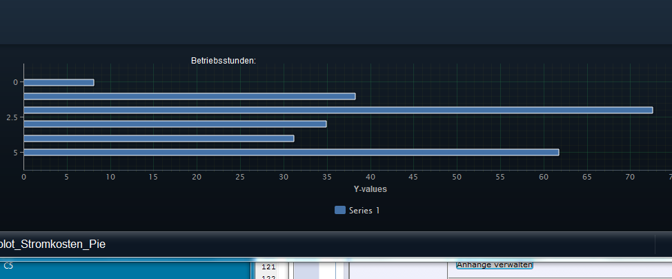

Hallo Community,
ich kenne zwar das Dashboard nicht, aber über das Webbrowser-Element bekommt man doch entsprechende Seiten dargestellt. Hier ein erster Versuch…
Hallo KhC,
wie hast du den Aufruf im Dashboard gemacht?
gruß Uwe
Vorgehensweise wie bei Nutzung des Webfronts (… ist genau beschrieben) und den erzeugten ContentString als URL im Dashboard-Browser-Control eintragen.
Grüße KHC
