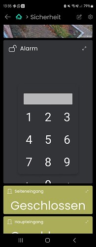

welche Auflösung verwendest du? Derzeit gibt es eine max grösse von 800px in der breite.
Wenn du das pad in die breite ziehst sollten die Felder aber auch grösser werden (bis eben max 800px).
Das dunkle unterm rechner ist schatten :face_with_peeking_eye:. Ich wollte ohnehin ein paar parameter anpassbar machen, ggf nehm ich den schatten als an/aus mit rein
Hi Kris,
der Schatten ist cool, aber das es dann darunter noch weiß anstatt durchsichtig ist finde ich nicht schön.
Das mit der Breite funktioniert so wie du sagst. Sieht halt bei mir dann beschieden aus und wäre cool wenn das auch in der Vertikalen funktionieren würde.

momentan wird das Pinpad bei mir auf dem Handy (ZFold 5 Außendisplay) nicht mehr so schön dargestellt. Vorher hat es die Kachel fast komplett ausgefüllt und sah perfekt aus.
Ich weiß jetzt nicht ob es an der App oder an der neueste Symcon Version liegt (benutze momentan den Test Kanal)

Auch aufgeklappt sieht es auf dem Fold gut aus, nur auf dem etwas schmaleren Front Display nicht. Das hat ja ne etwas untypische Auflösung von 832 x 2268. Vorher hat es aber gut ausgesehen.
Die Build ist 250.
So siehts im Broser aus. Wie man sieht, ist dort nicht so ein großer Leerraum zwischen dem Titel und dem PinPad
Kannst du auf dem Frontdisplay ein Browser aufrufen? Mit der Auflösung im Browser (developer tools) sieht es auch gut aus.
Vielleicht liegt noch was im Cache rum? Ich habe ein Zflip und dort sieht es in der symcon app gut aus
Tatsächlich, im Browser auf dem Handy sah es gut aus.
Habe dann die Daten und den Cache der App gelöscht und siehe da, es funktioniert wieder.
Sorry, dass ich dich mit so einem dummen Fehler beschäftigt habe :see_no_evil:
Dankeschön :smiling_face:
Du, alles gut. Wenigstens wissen wir, das es sowas wie einen Cahce gibt der uns zanken kann :grin:
