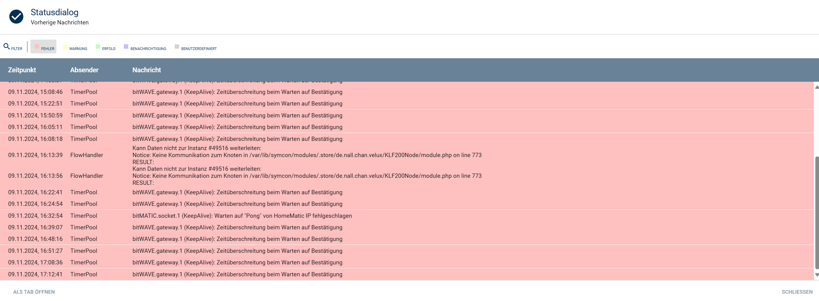

seit einigen Tagen habe ich das Problem, dass mein Z-Wave Netzwerk sehr instabil ist und einige Geräte nur sporadisch erreichbar sind. Die Ursache ist mir noch unklar, aber eventuell sind die Geräte nun einfach zu alt.
Das Folge-Problem ist aber, dass ich meine Z-Wave Geräte über Events und Skripte ansteuere, welche dann jedoch nicht reagieren. Dadurch hängen sich die PHP-Threads auf und beenden sich nur nach Stunden wieder. Ich habe zwar bereits sehr viele Threads (1000) zur Verfügung gestellt, aber irgendwann sind eben auch diese aufgebraucht. Damit kann ich dann auch keine anderen Geräte mehr steuern, welche eigentlich noch funktionieren.
Ich finde es etwas ungünstig, dass man kein Timeout für die PHP-Skripte mehr definieren kann. Gibt es denn eine andere Möglichkeit, wie ich verhindern kann, dass sich die Skripte aufhängen, wenn ein Gerät nicht mehr so reagiert, wie es eigentlich soll?
Das ursächliche Problem ist natürlich klar und ich muss das Z-Wave Netzwerk reparieren. Es kann jedoch immer passieren, dass einmal Geräte kaputt gehen und dann darf das eigentlich nicht passieren.

@paresy: Das Z-Wave Gateway sieht für mich ok aus. So nach 25s, spätestens nach 30s sollte der Versuch ein Gerät anzusteuern aufgegeben werden. Die Threads hängen aber teilweise über Stunden fest.
@tobiasr: Viele meiner Skripte verwenden zwar bereits das Semaphore, aber einige Skripte sind generisch und werden von vielen Geräten verwendet. Hier muss die Mehrfach-Ausführung explizit möglich sein.
Ebenso hängen eigentlich alle Threads, welche die problematischen Geräte ansteuern. einigen habe ich auch über Workflows realisiert. Hier kann ich glaube gar keine Semaphores definieren. Hier mal ein Beispiel eines Workflows, welcher meine Z-Wave-Dimmer anhand von Bewegungsmelder-Daten steuert
Soweit ich es bisher eingrenzen konnte, hängen eventuell 2 meiner 33 Z-Wave-Geräte und sind sporadisch immer mal wieder nicht erreichbar. Diese lassen dann durch die Trigger der Bewegungsmelder die Threads voll laufen und anschließend können auch keine anderen Geräte mehr gesteuert werden.

Also ich habe nun die letzten Wochen viel herumprobiert, die Z-Wave-Gateway-Konfiguration in vielen Varianten ausprobiert und diverse Skripte komplett deaktiviert. Es lässt sich nicht genau an einem defekten Z-Wave-Gerät festmachen, da immer wieder verschiedene Geräte vermeintlich nicht erreichbar sind. Wenige Stunden später funktionieren sie dann spontan wieder.
Das Resultat ist nun, dass ich nicht glaube, dass das Z-Wave-Netzwerk an sich das Problem ist, sondern vielmehr das Gateway, was herum spinnt. Da es sich um das Z-Wave-Gateway von Symcon handelt, möchte ich hier doch noch einmal @paresy um Hilfe bitten. Wie könnte ich das weiter debuggen? Und warum wird das Gateway bei euch im Shop nicht mehr angeboten?
Zusätzlich überlege ich aber auch, ob ich nicht das ganze Z-Wave-Zeugs bei mir rauswerfe und durch irgendetwas zuverlässigeres ersetzen sollte. Gibt es hierzu eventuell Vorschläge?
