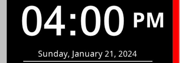

Hi, verstehe ich nicht ganz,
time~12:12?am
sollte somit „12:12“ und in der Zeile unter der Uhrzeit „am“ ergeben?
Das klappt auf meinem Display nicht (Version 53), die Farbe für timeAMPM habe ich entsprechend gesetzt.
Hab noch zwei kleine Fragen, wie mache ich ein einem Text (bspw popupNotify einen Zeilenumbruch?
Und…
im screensaver2 wir die Textzeile nicht ganz dargestellt:
notify~0qg~1
Die Unterlänge wird abgeschnitten, im screensaver ist alles ok
Grüße Detlev
time~03:58 ?PM~
time~16:03~test123
Wenn ich in meinem String \r\n (CR und LF) benutze, dann kommt bei mir am Panel nen Newline an, wie das aus der Tasmota Konsole geht, kein Plan.
