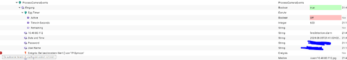

So habe nun die neue Version getestet.
Hier die Logs die die Version nun schreibt.
Geändert hat sich nichts. Habe extra alles neu angelegt.
Wenn ich z.B. auf 31 sec die „Duration“ stelle bleibt der Egg Timer trotzdem bei 600sec.

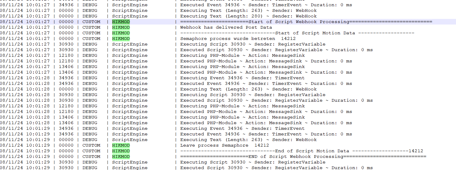

@Kampfwurst
Ich habe jetzt eine neue Version bereitgestellt mit mehr Log einträgen :

06.08.2024 16:02:38 | 00000 | CUSTOM  | HIKMOD               | --------------------------------Start of Script Motion Data -------------------
06.08.2024 16:02:38 | 00000 | CUSTOM  | HIKMOD               | Semaphore process wurde betreten  29977
06.08.2024 16:02:38 | 29977 | DEBUG   | VariableManager      | [Scripts\Test Module\ProcessCameraEvents\121 Entrance] = true
06.08.2024 16:02:38 | 00000 | CUSTOM  | HIKMOD               | Check 1 : Der Egg Timer existiert bereits und wird auf Aktiv gesetzt  29977
06.08.2024 16:02:38 | 00000 | CUSTOM  | HIKMOD               | Do nothing, the Egg Timer is still active 29977
06.08.2024 16:02:38 | 00000 | CUSTOM  | HIKMOD               | Leave process Semaphore  29977
06.08.2024 16:02:38 | 00000 | CUSTOM  | HIKMOD               | --------------------------------End of Script Motion Data -------------------29977
06.08.2024 16:02:38 | 00000 | CUSTOM  | HIKMOD               | =======================END of Script Webhook Processing============================
Schau doch mal was bei dir anders ist bzw. schick mir dein Logfile nachdem du auf die aktuelle Version umgestiegen bist
Ich teste wenn ich morgen wieder zuhause bin.
So leider bin ich nicht vorher dazugekommen das Modul zu testen.
Wenn ich die Kamera in der Instanz lösche und das erste mal das Event ausgelöst wird und im Symcon angelegt wird.
Danke, ich glaube ich kann den Fehler bei mir nachstellen. Ich melde mich wenn ich eine neue Vers. habe
