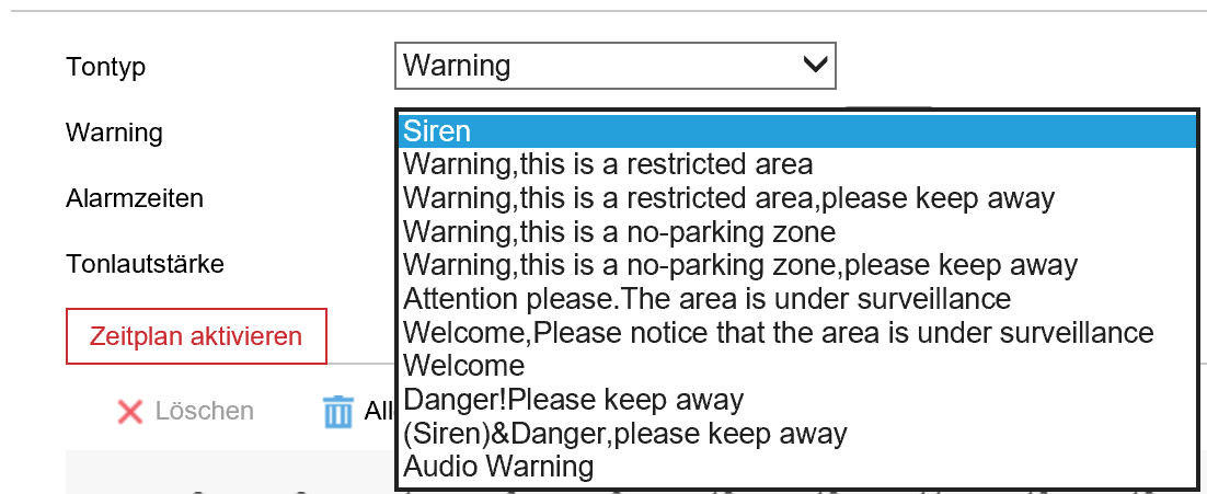

Das wäre klasse! Die meisten Cams welche ich in Verwendung habe, haben eine Sirenenfunktion und Lichtblitzalarm integriert, wo ich pro Ereignisytyp (Bewegung, Linenüberquerung etc.) definieren kann, ob diese mit zugeschaltet werden sollen. Die kann ich bei Bedarf über die Hik-Connect App auch manuell pro Cam, konfigurieren und auch manuell auslösen. Ist zwar nett bringt aber so nicht viel.
Gewünschtes Anwendungszenario wäre für mich in Zukunft: Wird irgendwo ein Bewegungsalarm erkannt und zusätzlich eine Linienüberquerung in bestimmten Bereichen, löse ich bei allen Cams den Akustischen Alarm (z.B. Sirene, Tonansage etc.) ggf. zusätzlich noch mit Lichtblitzalarm.
Oder wird im Haus ein Alarmausgelöst, würde ich die 'Akustische Ausgabe" (Sirene, Prompt, oder Ansage) aller Cams gerne hinzuschalten
Als Beispiel Einstellungen vom Webfrontend einer DS-2CD2387G2H-LISU/SL
