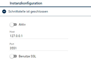

Jetzt hätte ich mal generell ne Frage zu den angezeigten Daten. Es handelt sich um ne APC UPS XS700U.
Wenn die USV Strom hat, wird folgendes angezeigt:
Timeleft wäre da dann mometan z.B. 150 Minuten.
Wenn ich die Stromversorgung trenne, sieht es wie folgt aus:
Da bleiben dann keine 13 Minuten mehr übrig
. Wie kommt das zu stande?
Bei einem früheren Test mit Standardeinstellung „APCUPSD_MINUTES=‚3‘“ gab die USV recht bald, denke so nach 7-8 Minuten das Kommando zum herunterfahren des Servers.
![3.PNG](https://community.symcon.de/uploads/default/original/3X/3/0/306bcb0bdb7a226ffe1bd6d9cb71a11598d42c22.png)
Da die Porzentanzeige dann immer noch bei 95% lag, dachte ich mir ich setzte „APCUPSD_MINUTES“ einfach mal auf -1 um das zu deaktieren. Bei einem erneuten Test durch trennen der Stromversorgung, dauerte es dann tatsächlich länger bis der Server heruntergefahren wurde… als Timeleft waren so 2,2 Minuten oder so angegeben. Unter Charged stand allerdings noch 93%.
Als ich die Stromverbindung wieder hergestellt und erneut getrennt hatte, hatte ich wieder rund 13 Minuten Zeit, also fast wie beim ersten Test, ohne das die Batterie aber aufgeladen wurde…
Kann mir jetzt nicht wirklich erklären wie hier Timeleft und Charged zusammen passen?
Woran liegt es das der Server dennoch recht früh heruntergefahren wird? Es hängt lediglich der Raspberry (IP Symcon Server) und der Router mit dran. Ca. 8 Watt, da sollte die Dauer doch deutlich länger sein.
Vielleicht kann mich hier jemand aufklären, wäre sehr dankbar.
