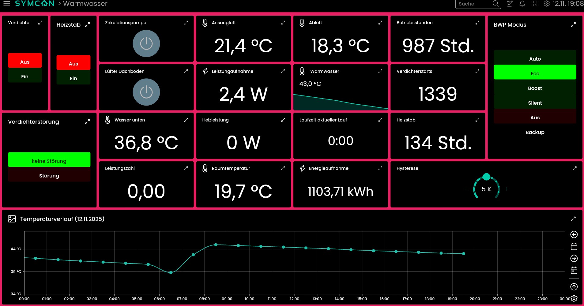

heute morgen um 8.00 genau 45°
11 Std später, also heute um 19.00 Uhr noch 43°
man sieht es geht auch anders
