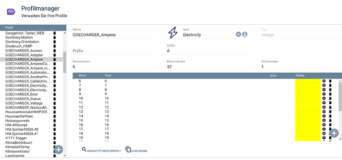

Das Profil sieht so aus:

So, ich glaube, dass ich mein Problem gefunden habe.
Es liegt an den Profilen, diese schaffen bei der Walbox eine ganze Kategorie mit mehreren Kacheln komplett grau zu schalten.
Hier die Profile:
Ursache scheint die Assoziationen zu sein, der Inhalt ist dabei egal, aber nur bei Integer oder Float, bei Boolean ist alles im Lack.
Weitere Voraussetzung für diesen Fehler scheint zu sein, dass eine Dummy-Instanz eine weitere Dummy-Instanz und diese eine Float- oder Integer-Variable enthält mit Assoziation.
Dann wird aber der darüber liegenden Dummy-Instanz alles grau dargestellt.

Verwendest du die Platzhalter f und d entsprechend des Variablentyps korrekt?
@bumaas An dem Textstil haben wir nichts geändert. Wegen dem aktuell ausgewählten Element schaue ich noch einmal.
@AchimJeschke Selbst wenn du hier einen Fehler in der Konfiguration gemacht haben solltest, ist eine graue Box immer ein Fehler bei uns. Im Zweifelsfall sollte das System dich informieren was ggfs. falsch konfiguriert ist. Danke für das ausarbeiten! Ich schaue mir das an.
@bumaas Bei mir scheint es alles korrekt zu funktionieren:
Was ist bei dir also anders? Magst du sonst mal eine betroffene Minimalvisu für mich freigeben? Dann schaue ich da einmal.
