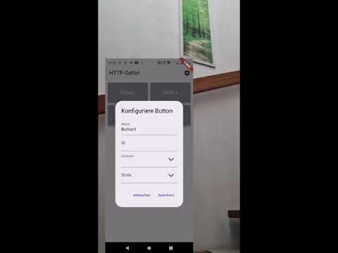

Ich habe in letzter Zeit daran gearbeitet, eine eigene App zu programmieren. Die Hauptaufgabe der App ist es, als einfache Fernbedienung für die IP-Symcon (IPS) Steuerungen zu dienen.
Bisher habe ich diese Aufgabe aus meiner Sicht recht erfolgreich umgesetzt, obwohl sich die App noch in der Entwicklungsphase befindet.
Funktionsweise der App:
Die App sendet über einen HTTP-GET-Befehl Anweisungen an das Webhook von IP-Symcon. Diese Befehle werden von IP-Symcon verarbeitet und ermöglichen die Steuerung verschiedener Funktionen.
App-Struktur und Kosten:
Die Struktur der App ist bewusst einfach gehalten, um sie benutzerfreundlich zu machen. Es entstehen keine laufenden Kosten nach der initialen Einrichtung.
Fragen zur Weiterentwicklung und Veröffentlichung:
Nun stehe ich vor der Entscheidung, ob ich die App veröffentlichen soll, ob eine Erweiterung der Funktionalitäten sinnvoll wäre und ob es angebracht ist, für die App einen kleinen Betrag (zum Beispiel 1,99 €) zu verlangen.
Mich interessiert besonders, ob generell Interesse an einer solchen App besteht. Sie wurde mit Flutter entwickelt, sodass sie sowohl auf Android als auch auf iOS lauffähig ist. Da ich jedoch keinen Mac besitze, würde ich sie zunächst nur Android-Nutzern zur Verfügung stellen.
Ich freue mich auf eure Meinungen und Anregungen!
Stand 05.05.2024
Ich kämpfe derzeit mit der Erstellung eines Moduls. Da die Einrichtung in IPS recht einfach ist, stelle ich bis zur Fertigstellung des Moduls diese Anleitung zur Verfügung.

In der App:
download unter diesem link:
- Der Benutzername und das Passwort haben noch keine Funktion. (können leer bleiben)
- Die IP-Adresse ist die des Servers.
- Webhook: Der Name des WebHooks.
- Button entsprechend deines Bedarf.
