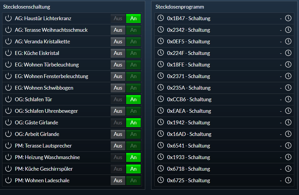

Wie sah das bei mir bisher aus …
Wenn man da aber an der Reihenfolge oder Namen was ändern wollte, musste man schon aufpassen das man nix durcheinanderbringt :frowning:
Wie sieht das jetzt aus (Beispiel für eine Schaltung AUS |AN) …
