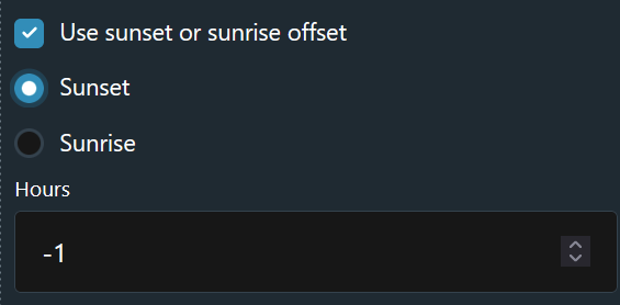

es wäre schön, wenn man die Möglichkeit hätte, einen Zeitversatz für astronomische Jahres-Zeiten einzugeben.
Zum Beispiel könnte „Sonnenuntergang“ außerhalb des Gebäudes in Ordnung sein, aber innerhalb des Gebäudes ist es dann bereits zu dunkel und sollte beispielsweise die Aktion „Licht an“ 1 Stunde vorher erfolgen.
wie bei shelly:

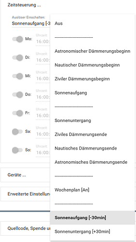

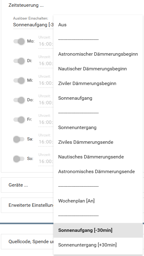

Wie schon geschrieben bin kein Fan diese Daten zwischenzuspeichern und ich will auch nicht den Auslösemechanismus auf Berechnung umstellen. Aber die Option das LC auszulesen ist sehr vielversprechend und anscheinend auch nicht so aufwendig wie ich dachte. 10 Zeilen Code und siehe da …
Jetzt werden alle Offsets ans ende des Menüs gepackt. Sogar das ausgrauen funktioniert - dank genialer Vorarbeit :innocent: :innocent: :innocent: - out-of-the-box.
Jetzt lass ich es bei mir einfach mal laufen und schaue ob per Zauberhand alles geht, dann würde ich mir selber auf die Schulter klopfen :smiley:
