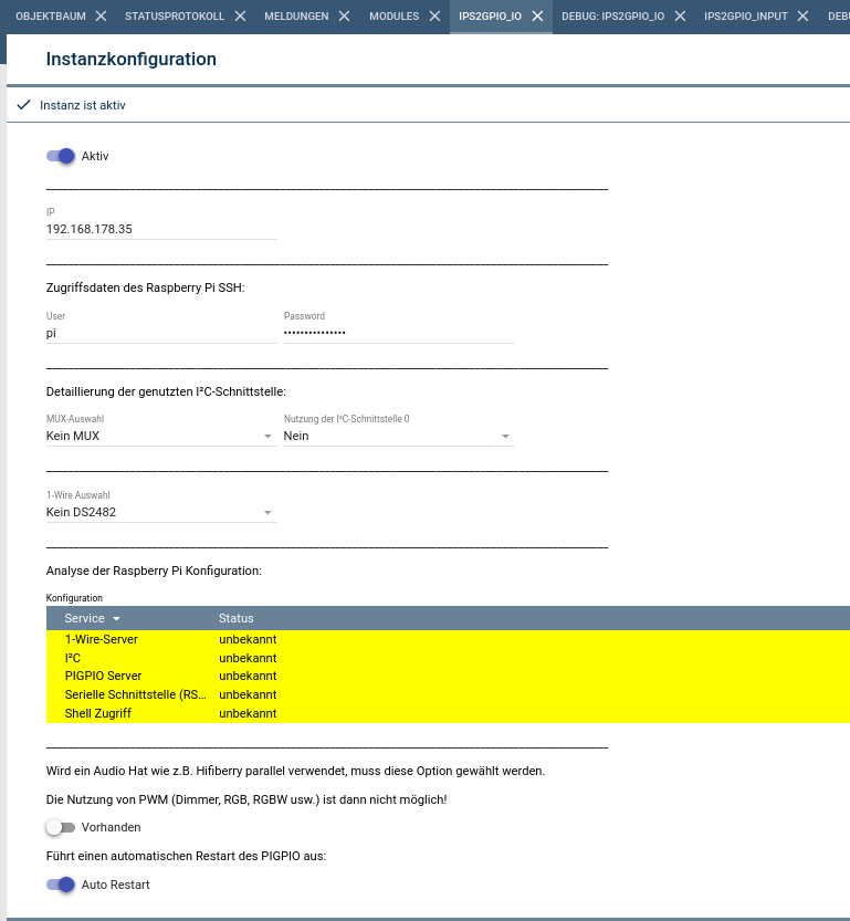

Die Datenabfrage läuft über die SecureLib per SSH. Hast Du im I/O auch Dein Passwort eingegeben?
Hallo Joachim,
war nach dem Versuch dein Modul upzudaten tatsächlich nicht mehr gesetzt. User und Passwort hab ich neu eingetragen und anschließend den Pi neu gestartet. Aber leider das gleiche Bild.
…aktuell fehlt mir ein bisschen die Idee:
Du könntest mal versuchen über den “IPS2GPIO_IO” in der Konsole über “Befehl testen” die Funktion “I2G_SSH-Connect” mit einem der Befehle aufzurufen. Laut Code wird dann aber (leider) keine Fehlermeldung im Debug geworfen, aber in den Messages könnte etwas auftauchen…
…das das alles “unbekannt”/gelb ist, ist bedenklich…
Hat das vielleicht was mit Trixie = 64Bit-OS zu tun?
Da bekomme ich als Antwort in den Meldungen:
11.01.2026, 15:50:04 | IPS2GPIO SSH-Connect | Angegebene IP 192.168.178.35 reagiert nicht!
Bei “Bookworm” war ich auch schon auf 64bit.
Denke also nicht
