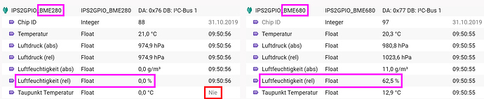

ich habe seit langem mal wieder einen BME280 in Betrieb genommen. Dabei sind dann die nachfolgenden Fehlermeldungen entstanden. Werte werden aber normal geliefert und in das Archiv geschrieben. Andere Sensoren (BME680, DS3231) am selben I2C-Bus laufen ohne Fehlermeldungen. IPS ist 5.2, dein Modul das aktuelle und PIGPIO ist v71.
NaN/INF kann laut Definition ja auch Division durch 0 bedeuten. Hier vermute ich auch das Problem. Wenn du die unten dargestellten Werte für den BME280 und BME 680 anschaust, siehst du, dass beim BME280 eine Luftfeuchtigkeit von 0% geliefert wird und der Taupunkt (auch 0) aber nie berechnet wurde. Beim BME680 ist alles normal.
ich habe ein Update auf dein Modul gemacht. Fehler ist noch da. Modul löschen und wieder neu anlegen wollte ich erst mal vermeiden. Da kommen dann wieder meine Variablen und Archive durcheinander.

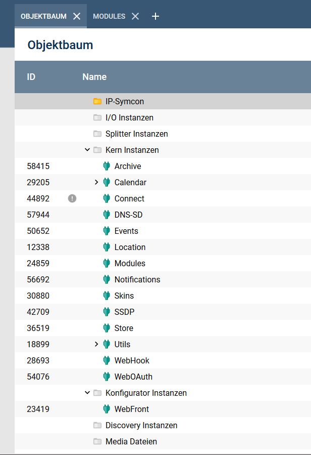

ich wollte das Modul in einem frischen/neuen IPS 5.3 auf einem raspberry pi (2011) mit rasbian buster installieren.
Die entsprechenden Schnittstelle auf dem pi habe ich freigeschaltet.
Leider schlägt die Installation teilweise fehl. Das PIGPIO-Modul wird lediglich in der Modulverwealtung angezeigt, sonst sind keine weiteren Ordner, Dateien oder Einstellmöglichkeiten etc. vorhanden.
Was mach ich da falsch bzw. was fehlt hier noch zur vollständigen Installation.

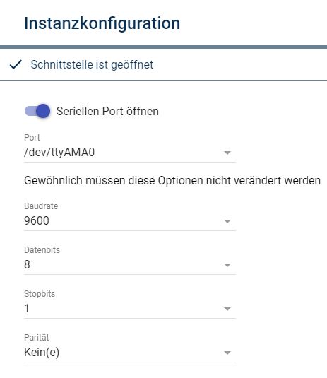

Du kannst TxD und RxD „brücken“, um zu sehen ob dort Kommunikation stattfindet (aber bitte auf eigene Gefahr).
Das Gsnze hat definitiv mal funktioniert, ist aber lange her und ich selbst habe es nicht mehr aktiv verwendet. Der Grund dafür ist folgender: PIGPIO liefert selbst kein Event, wenn Daten vom Display eintreffen, diese werden gespeichert und müssen dann zyklisch ausgelesen werden, das ist doof , wenn man z.B. dort auf Buttons regieren möchte.
Was relativ gut geht, ist ein Gerät, das man anfragt und nur dann etwas zurücksendet, spontane Sendungen wie beim Druck des Buttons sind da eher unprofessionell zu verarbeiten.
