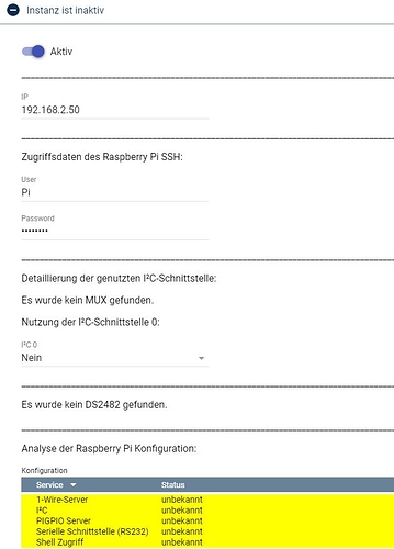

sorry für die Anfängerfrage, ich möchte gerne nur die Überwachung des Pi´s nutzen.
Habe das Modul installiert nur leider funktioniert es nicht.
Überwachen/Auslesen möchte ich den Raspberry auf dem auch IP Symcon läuft.
Kann mir jemand sagen was ich machen muss?
Danke und Grüße
Stephan
Hast du ssh auf dem pi aktiviert. ?
danke für deine Antwort.
Ja, SSH ist aktiviert, zumindest greife ich per putty auf den Raspberry zu.
Das passt doch dann oder?
Stephan
User „Pi“ ist auch richtig? Oder sollte das „pi“ sein.
…ist PIGPIO installiert?
Ja stimmt, hatte ich schon kurz nachdem Screenshot korrigiert. Brachte aber leider nix.
JPaeper ...ist PIGPIO installiert?
Ich denke ja, hab folgendes gemacht:
Sollte damit doch passen oder???
Was hat es mit dem Port ist geschlossen auf sich?
Danke und Gruß
Stephan
hab jetzt nochmal Raspbian Buster neu aufgespielt, PIGPIO neu installiert, Sicherung eingepielt… und läuft.
Keine Ahnung warum aber es geht.
Danke und Grüße
Stephan
