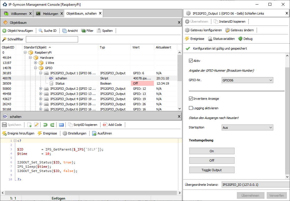

Vielen Dank, habe es eingebaut. Allerdings fehlt glaub ich noch etwas. Ich kann zwar die Zeitdauer angeben, allerdings nicht die $ID Welcher Pin geschalten werden soll.
Klicke mal mit rechts auf die Instanz und wähle „Befehle testen“, dann wählst Du „SendTrigger(int $Duration)“ aus, außerdem kannst Du den Code Dir dort anzeigen lassen und kopieren…
Allerdings scheint noch ein Logikfehler vorhanden zu sein.
Er Schaltet die angegebene Zeit den Ausgang AUS und dann wieder ein. Es sollte genau andersrum rein.
habe es nun „Quick&Dirty“ geändert. Ich vermute Deine Relaiskarte invertiert die Zustände so das Du dieses in der Instanz wahrscheinlich auch so eingestellt hast?
Bei Gelegenheit passe ich das an, bitte teste aber jetzt erst einmal ob richtig geschaltet wird…
