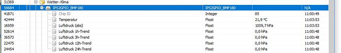

Da ich endlich mal dazu gekommen bin die RGBW Module in mein IIPS-View mit zu integrieren.
Habe ich bestgestellt, dass diese bei dem Weiß sich nicht aktive Steuern lassen (z.B. über ein Schieberegler) und wenn ich den Strip über den Werte State ausschalte und wieder einschalte bleibt weiß aus.
und ich bekomme seit neusten folgenden Fehler in ips bei den Button On, Off und Toggle:
Fatal error: Uncaught exception 'Exception' with message 'Instance does not implement this function' in C:\IP-Symcon\scripts\__generated.inc.php:3626
Stack trace:
#0 -(7): I2GRGB_Toggle_Status(40394)
#1 {main}
thrown in C:\IP-Symcon\scripts\__generated.inc.php on line 3626
Ok Ein- und Ausschalten geht wieder, aber bei einer Wertänderung der Variable Intensity Weiß über Ips-View passiert nichts, bei Standardaktion steht (Keine(e)). Denke mal daran liegt es.
Deine Fehlerbeschreibung macht es mir etwas schwierig…
Der Fehler vorher war im Konfigurationsformular. Schaue doch bitte mal bei den Meldungen, Im Debug des Splitters oder der RGBW-Instanz, was da evtl. an Fehlermeldungen kommt. Eine genauere Beschreibung was Du versuchst wäre evtl auch hilfreich…im Moment ist das eher Glaskugel…:rolleyes:

Also über das Formular lässt sich jetzt Weiß anstandslos steuern, wenn ich aber die Wert der Variable Intensity Weiß ändere also, also ohne ein Skript auszuführen(nur über IPS-View). Dann passiert nichts.
Ich gehe also davon aus dass die Funktion richtig funktioniert, aber halt keine Standartaktion für die Variable Intensity Weiß hinterlegt ist. Weil meines Wissens sonnst nichts passiert. Für die Farben Rot, Grün und Blau sind Standartaktionen hinterlegt.
Da ich derzeit nicht zu hause bin, hier kurz ein Bsp.
