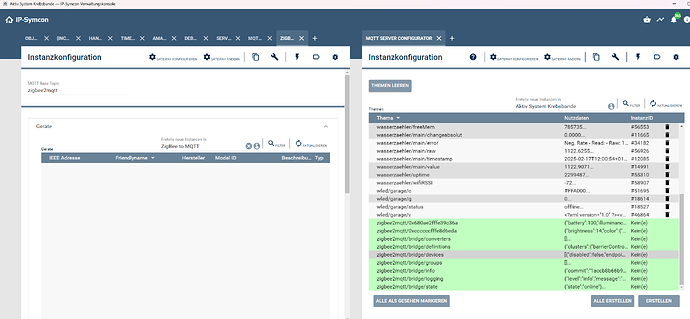

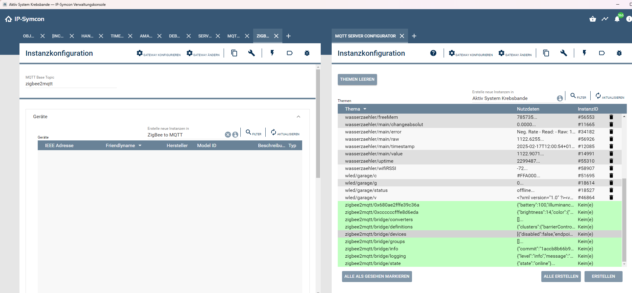

Hallo Zusammen,
ich habe mich auch mal mit dem Modul beschäftigt.
Mit Hilfe der Anleitung und den Youtube Video von Stephan bin ich jetzt soweit gekommen das Daten im MQTT Server ankommen aber nicht im Konfigurator ankommen.
Bin auf der Symcon Version 8 mit der Modulversion 4.5 Unterwegs.
Die ZigBee2Mqtt ist die Version 2.1.1
Hat jemand eine Idee
Gruß Stephan
Bitte lese Dir die letzten Beträge des Forums durch.
Die V2 von Z2M benötigt eine neue Extension. Bist Du im Modul auf dem Beta-Channel oder stable? Wenn stable bitte auf Beta wechseln und zuerst eine Bridge-Instanz installieren. Dann in der Bridge schauen und bei Bedarf die Extension über die Bridge updaten lassen. Dann sollte es gehen.
Bitte vergiss das mit stable und beta. Installiere einfach die Bridge und checke über die Bridge die Extension.
Burkhard
Das Modul, und explizit der Konfigurator funktionieren nicht mit Z2M Version 2 und neuer. Steht auch hier schon:
Hallo Michael,
Hallo Burkhard,
vielen Dank für die schnelle Antworten.
Bin mal den Tipp von Michael gefolgt und den Container neuinstalliert mit der Version 1.42.0
und schon hat es geklappt.
Vielen Dank
Gruß Stephan
