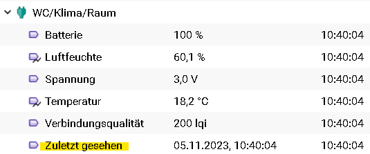

Das wurde bereits getestet und es ist fraglich, ob es eingebaut wird.
Folgendes Problem:
Die Available-Variable ist eher unzuverlässig und aktualisiert sich nicht regelmäßig.
Zusätzlich belastet das Anpingen der Devices durch Z2M das Mesh extrem und im Langzeitverlauf kommt es zu Unzuverlässigkeiten bei der Datenübermittlung (nicht nur der Available-Variable).
Es wird auch vpn Koenkk’s seite aus davon abgeraten, das großflächig zu nutzen.
Sinnvoller ist es hier die „Last_seen“ Variable zu nutzen, da die eher Auskunft darüber gibt, ob ein Gerät nicht mehr im Mesh vorhanden ist. Das Ganze dann über ein Watchdog und alles ist gut.
Dazu muss in Z2M das Ganze nur aktiviert werden:
Einstellungen → Erweitert → Last seen Unbedingt auf „Epoch“ einstellen, da sonst Symcon das Ganze nicht auswerten kann:
