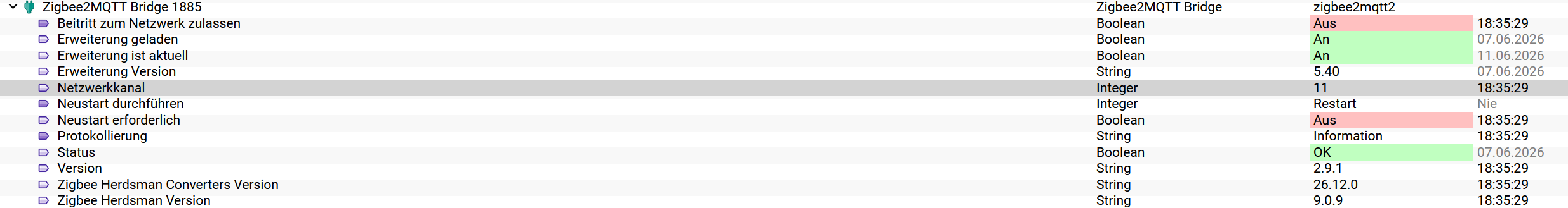

was muss ich denn machen um die Z2M Erweiterung upzudaten?
Bei mir läuft die 5.40 und die wäre auch aktuell.
Auf der Projektseite habe ich aber gerade 5.43 gesehen.
Ich hatte gedacht man soll das eigentlich nicht mehr händisch da hin kopieren, das geht über die Bridge?
Mache ich noch was falsch?
Gruß Michael
In der Bridge den richtigen Knopf drücken :wink:.
Gar nix. 5.40 ist bei der Erweiterung die aktuelle Version.
Auch das sollte nicht notwendig sein und wird hier auch gar nicht funktionieren (da die Erweiterung aktuell ist).
Das Modul aktualisiert die Erweiterung bei darf während des Updates vom Modul.
Ok, dann ist ja alles gut. Hatte nur oben was von Extension 5.42 gelesen und dann bei mir geguckt.
Das mit dem Knopf drücken geht wahrscheinlich nur wenn nicht aktuell.
