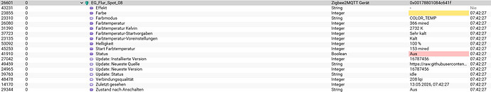

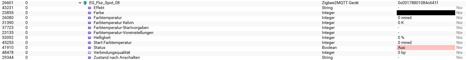

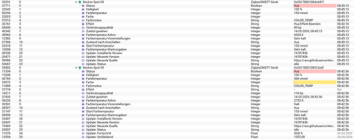

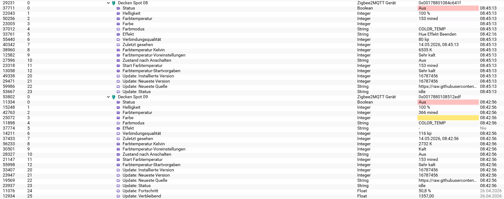

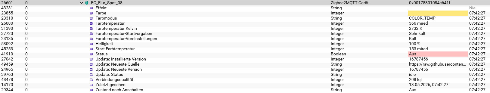

Guten Morgen,
habe jetzt mal eine Lampe gelöscht und wieder anlegen lassen über den Z2M Konfigurator.
Das ist das Debug nach dem ich die Lampe neu angelegt habe:
00_Z2M_Debug_929001953101.json (30,2 KB)
Diese Variablen werden angelegt:
Wenn ich auf „Gerätedaten abrufen“ gehe, werden die Variablen nicht aktualisiert, die Daten kommen erst nach ca. 5 bis 6 Minuten. Die restlichen Variablen werden dann angelegt, was vorher nicht passiert ist. Da musste ich im Testcenter in der Instanz erst was schalten und dann wurde erst die Variable „Farbmodus“ angelegt.
Was mir auch noch aufgefallen ist bei einem Spot. Da werden 2 Variablen nicht angelegt. Einmal Update: Fortschritt und Update: Verbleibend.

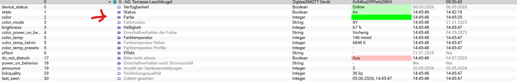

Ich habe folgenden Effekt. Ich setze auf die Farb-Variable …
.. per RequestAction die Farbe.
Im Log von Z2M kommen 5 Einträge an (2x und 3x identisch)
[5.6.2026, 14:35:14] z2m:mqtt: MQTT publish: topic 'zigbee2mqtt/0-AG/Terrasse/Lampe/Leuchtkugel', payload '{"brightness":175,"color":{"h":0,"hue":0,"x":0.4968,"y":0.472},"color_mode":"xy","color_power_on_behavior":"previous","color_temp":374,"do_not_disturb":false,"last_seen":1780662914108,"linkquality":36,"state":"ON"}'
[5.6.2026, 14:35:14] z2m:mqtt: MQTT publish: topic 'zigbee2mqtt/0-AG/Terrasse/Lampe/Leuchtkugel', payload '{"brightness":175,"color":{"h":0,"hue":0,"x":0.4968,"y":0.472},"color_mode":"xy","color_power_on_behavior":"previous","color_temp":374,"do_not_disturb":false,"last_seen":1780662914223,"linkquality":36,"state":"ON"}'
[5.6.2026, 14:35:14] z2m:mqtt: MQTT publish: topic 'zigbee2mqtt/0-AG/Terrasse/Lampe/Leuchtkugel', payload '{"brightness":201,"color":{"h":0,"hue":0,"x":0.4691,"y":0.4955},"color_mode":"xy","color_power_on_behavior":"previous","color_temp":318,"do_not_disturb":false,"last_seen":1780662914223,"linkquality":36,"state":"ON"}'
[5.6.2026, 14:35:14] z2m:mqtt: MQTT publish: topic 'zigbee2mqtt/0-AG/Terrasse/Lampe/Leuchtkugel', payload '{"brightness":201,"color":{"h":0,"hue":0,"x":0.4691,"y":0.4955},"color_mode":"xy","color_power_on_behavior":"previous","color_temp":318,"do_not_disturb":false,"last_seen":1780662914403,"linkquality":36,"state":"ON"}'
[5.6.2026, 14:35:25] z2m:mqtt: MQTT publish: topic 'zigbee2mqtt/0-AG/Terrasse/Lampe/Leuchtkugel', payload '{"brightness":201,"color":{"h":0,"hue":0,"x":0.4691,"y":0.4955},"color_mode":"xy","color_power_on_behavior":"previous","color_temp":318,"do_not_disturb":false,"last_seen":1780662926113,"linkquality":36,"state":"ON"}'
Was zu einem sichbaren unangenehmen Flackern führt? Ist das erklärbar? Mache ich was falsch?
Habe auch ins Debug der Instanz geschaut, aber da kommen 100er Meldung durchgerauscht bei einem RequestAction :frowning:
Gruß Heiko
Das Z2M Log hilft so nicht, weil das ja Änderungen sind, welche Z2M versendet.
Du kannst doch in der Debug Ansicht der Instanz das Limit abschalten und dann einen Filter auf SendData machen.
Dann siehst du was die Instanz wirklich an Z2M sendet.

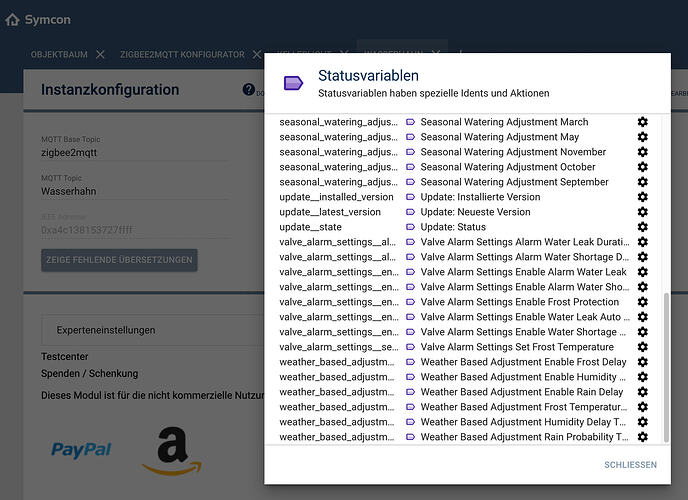

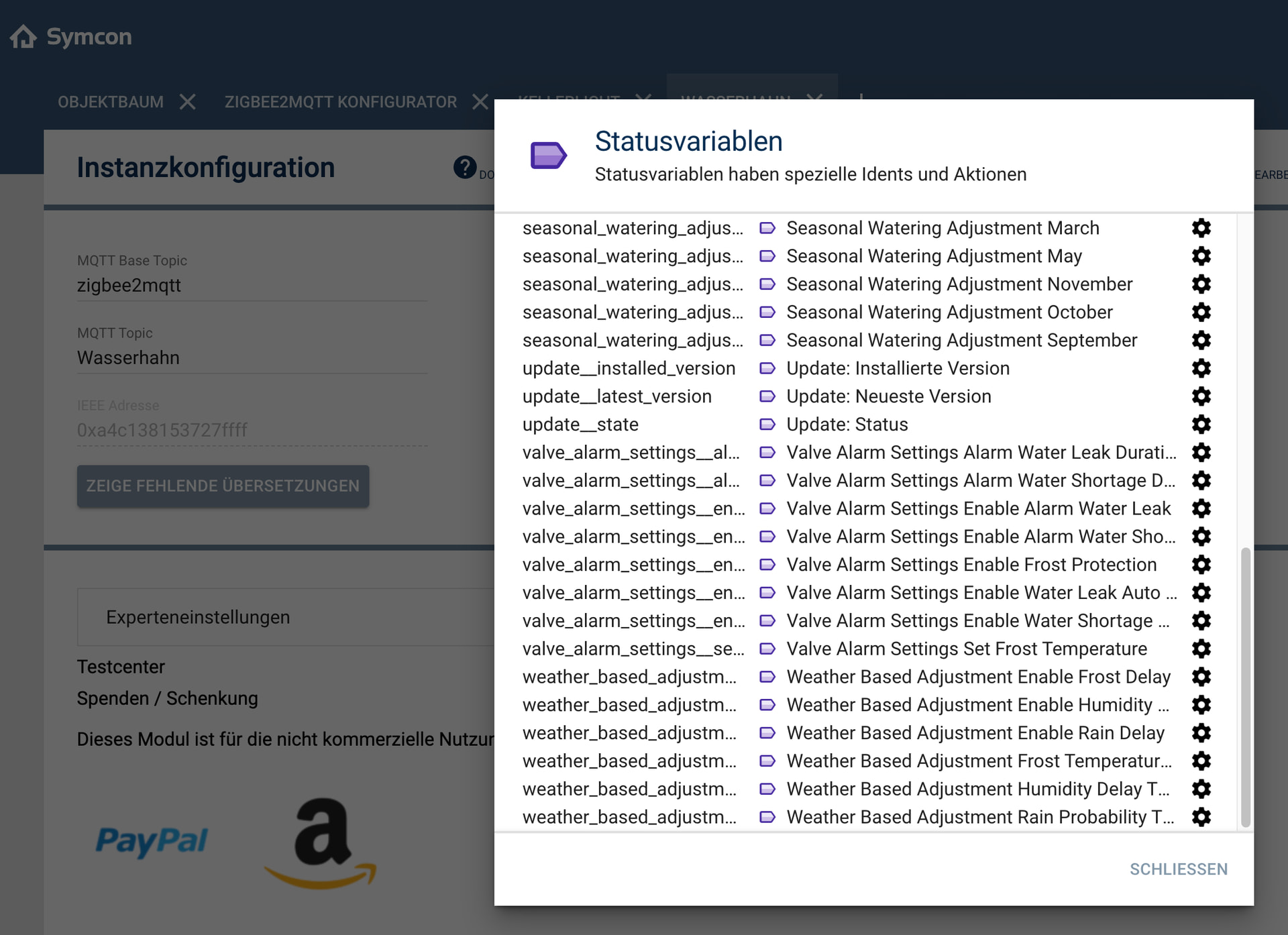

Hallo zusammen, ich habe ein neues Zigbee Gerät: SONOFF SWV-ZFE
Warum bekomme ich in IPS das „property“: „state“ nicht als Statusvariable angeboten? Was kann/muss ich tun?
Zigbee2MQTT version 2.11.0
Zigbee2MQTT IPS Module v5.3.8
Danke euch!

In IPS wurden auch viele Statusvariablen gebildet:
