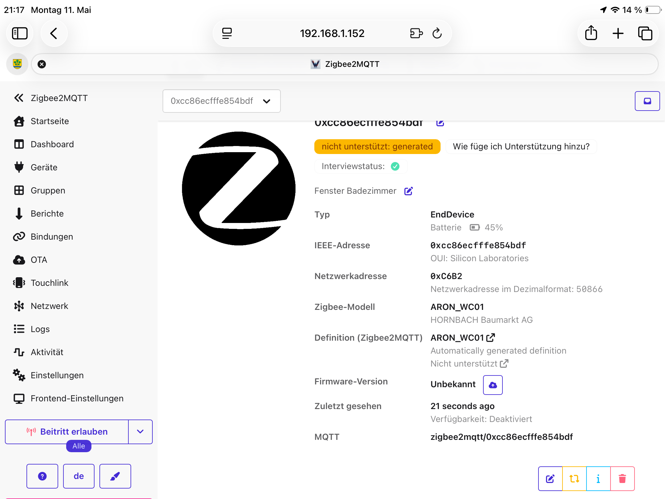

ich habe hier einen Fenstersensor der von Hornbach vertrieben wird aber seitens Z2M nicht unterstützt wird. Funktionieren tut er einwandfrei.
Gruß Michael
Da bist du bei uns aber hier an der falschen Adresse. :sweat_smile:
Da ist doch sogar ein Link in deinem Screenshot (Wie füge ich Unterstützung hinzu?)
okeee, hatte ich nicht gesehen…
Danke und Gruß Michael

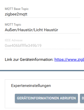

Hast du mal versucht die Geräteinfos abzurufen, bei denen wo was fehlt?
Wenn ich Gerätedaten abrufen ausführe passiert nichts. Ich muss wohl manuell die Einstellungen setzen in der Instanz.
Das ist auch okay.
Keine Ahnung was du meinst.

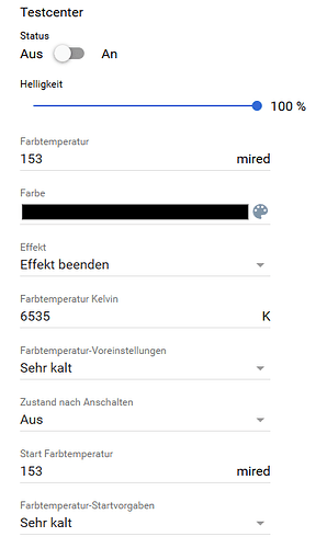

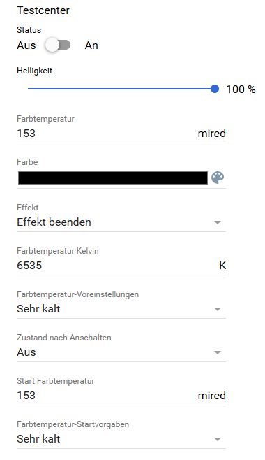

Diese Einstellungen im Testcenter:
Das sind keine Einstellung der Instanz.
Das Testcenter bildet immer alle Variablen aus dem Objektbaum ab, welche eine Aktion haben.
Ist also eine Art Visualisierung light.
Da passiert das gleiche wie wenn du aus der Visualisierung schaltest.
