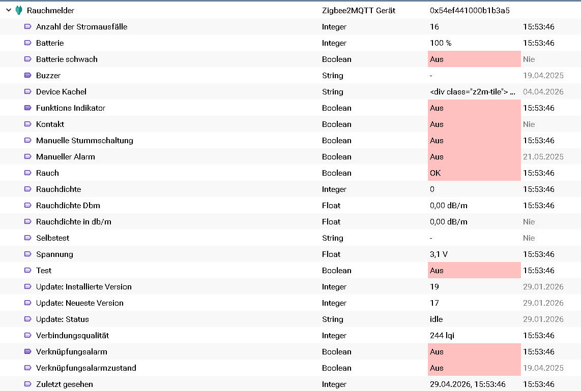

Bitte alle config Variablen löschen. Das sind Altlasten einer vorhergehenden Modul-Version und den Fehler haben wir schon länger behoben.
Aktuell sieht es nach dem Anlernen so aus:
Geht mir aber auch so, dass ich zwischendurch immer noch Instanzen finde, wo noch Altlasten lauern.
Burkhard
Jo, hab sie einfach komplett neu ertsellt. Es waren über 800 vars … Hab sie bei der Gelegenheit gleich mit dem SMLight gepaired, der ja eine erheblich neuere FW hat. Schätze aber auch, dass das eher Altlasten einer veralteten Betaversion waren.
