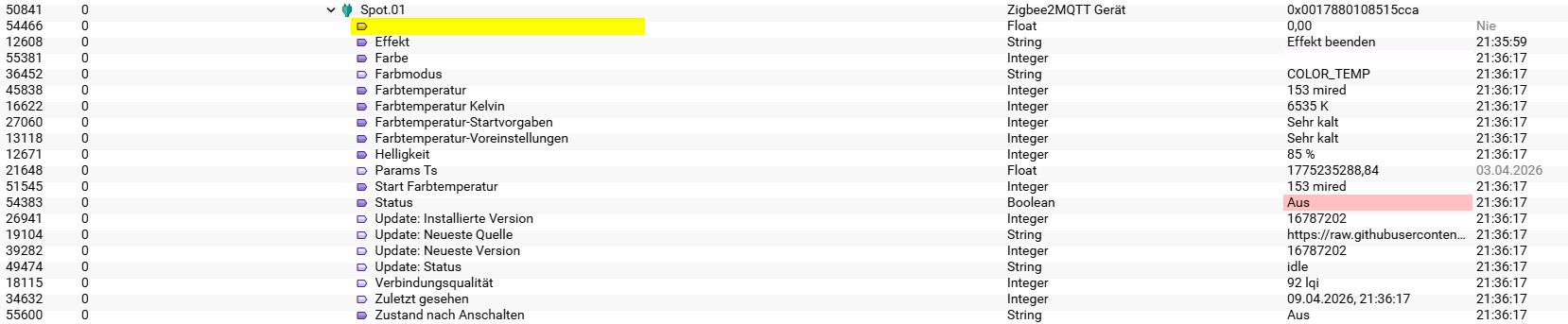

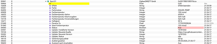

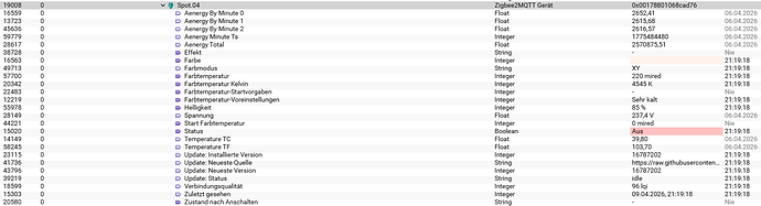

Ich habe heute gesehen das einige Einzel Spots seltsame Variablen beinhalten. Angelegt habe ich die Instanzen über den Konfigurator.
Einmal haben einige Spots eine Variable ohne Namen drin:
Eine andere hat diese Variablen angelegt:

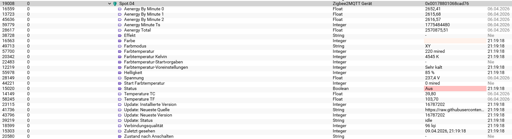

Kannst du mal bitte von beiden die Debug Datei bereitstellen?
Bitte schön:
Z2M_Debug_929001953101_Spot.4.json (47,1 KB)
Z2M_Debug_929001953101_Spot.01.json (39,8 KB)
Also bei Spot 4 sind auf jeden Fall Daten empfangen worden, welche diese Variablen angelegt haben:
"id": 0,
"source": "init",
"output": true,
"apower": 205.7,
"voltage": 237.4,
"current": 1.19,
"aenergy": {
"total": 2570875.509,
"by_minute": [
2652.405,
2615.678,
2616.573
"minute_ts": 1775484480
"temperature": {
"tC": 39.8,
"tF": 103.7
Was bei Spot 1 passiert ist weiß ich nicht.
Die Variable ist leer.. hat auch keinen Ident. Sollte also nicht vom Modul angelegt worden sein ![]()
Spot.04 ist eine ganz normale HUE GU 10 White and Color Ambiance. Komisch.
Das mit der Variable weiß ich nicht wo die herkommt. Jedenfalls habe ich die nicht Manuell angelegt.

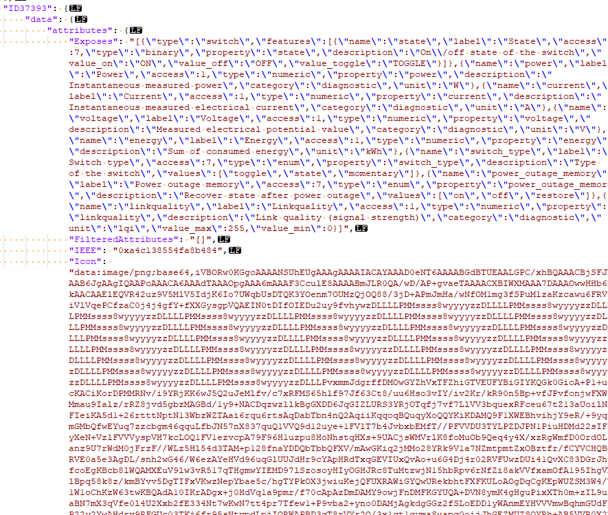

Hallo an alle, meine Settings war etwas groß da habe ich sie mal angesehen. Bei den Zigbeeinstanzen sind die folgenden data Einträge enthalten diese sind mehrere Seiten lang. Ist das OK? Wenn nicht, wie kann ich es beheben?
Das ist normal.
Das gehört zu Z2M und ist das genutzte Icon im Frontend.

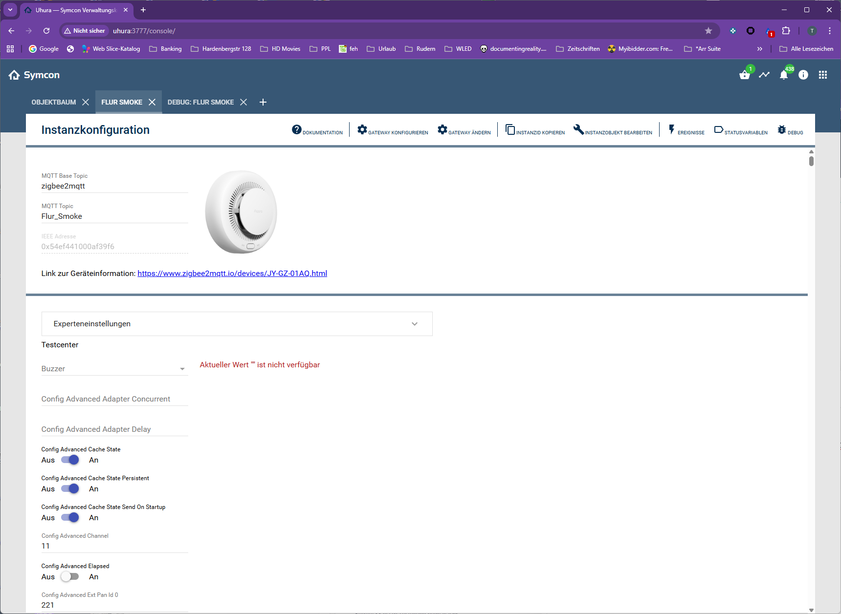

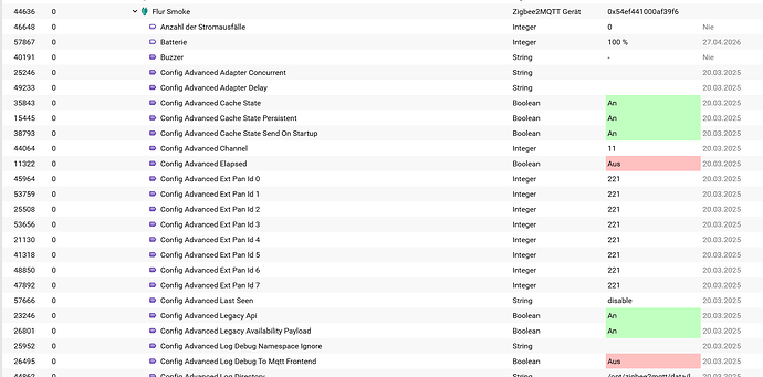

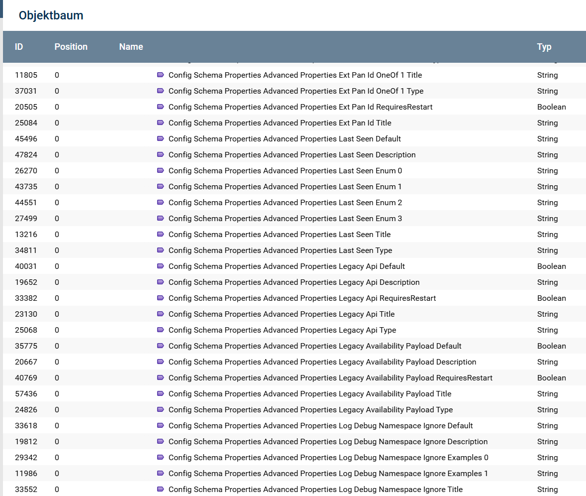

Moin, mir ist gerade aufgefallen, dass in meiner z2m Instanz zu einem Rauchmelder einige hundert vars liegen, so z.B. für jedes andere Gerät zig String Vars:
es sind wirklich mehrere hundert, seit über einem Jahr nicht aktualisiert - wo kommen die her, wo müssen die sein bzw. können die einfach weg?

Sehe da keine Instanz.
Bitte Screenshot mit der Instanz wo die Variablen liegen zeigen.

Öööh - wie mache das? Das Teil sendet ja so gut wie nie. Im Debug kommt jedenfalls nichts.

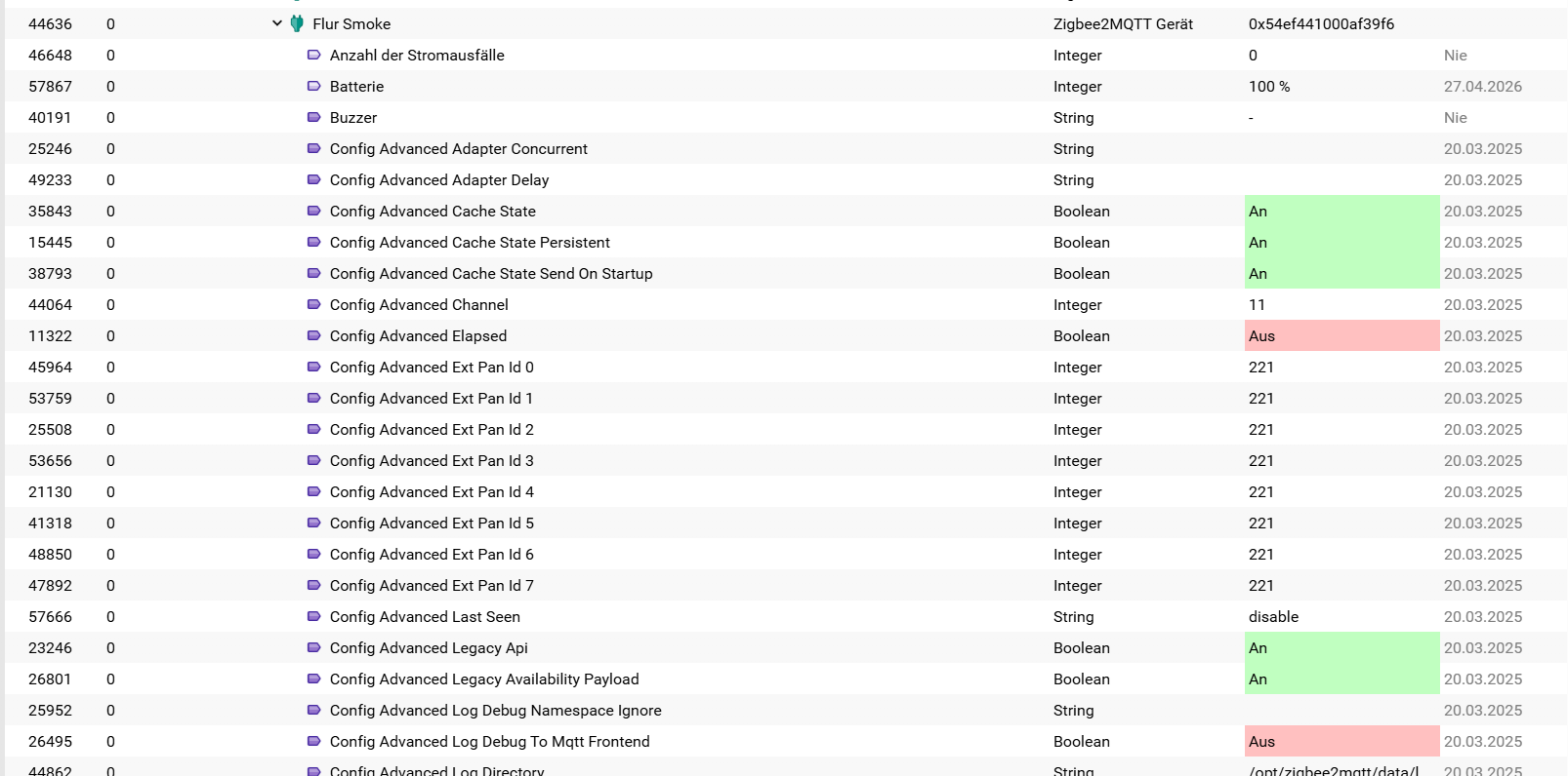

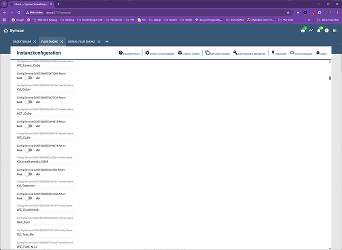

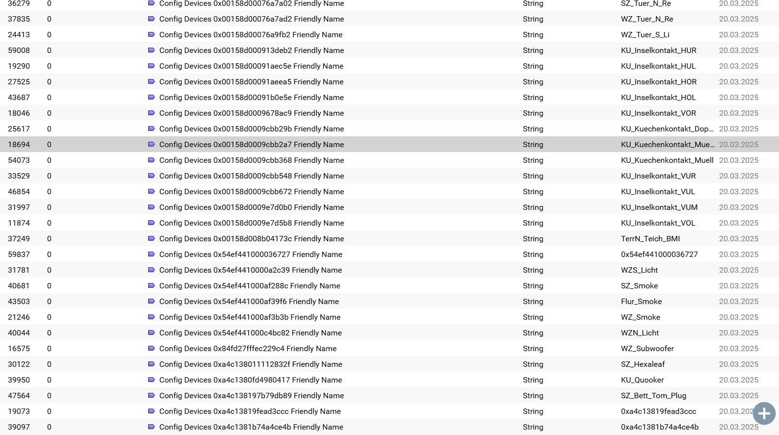

Mir fällt aber auf, dass der ganze Krams auch in der Form ist:
usw. über zig Seiten. Ob ich meine Rauchmelder einfach mal alle lösche und neu aufnehme? bei den anderen habe ich auch komische Sachen drin, aber nicht so viel.
Erweiter mal die Experteneinstellungen ![]()
Du kannst auch mal versuchen alle Variablen welche mit Config anfangen zu löschen und dann dort die Daten bei abrufen.
Wenn sie dann wiederkommen, müssen wir uns was überlegen.
Ich sehe auch das es wohl einiges zu beachten gibt, was Firmware des Melders und Coordinator betrifft.

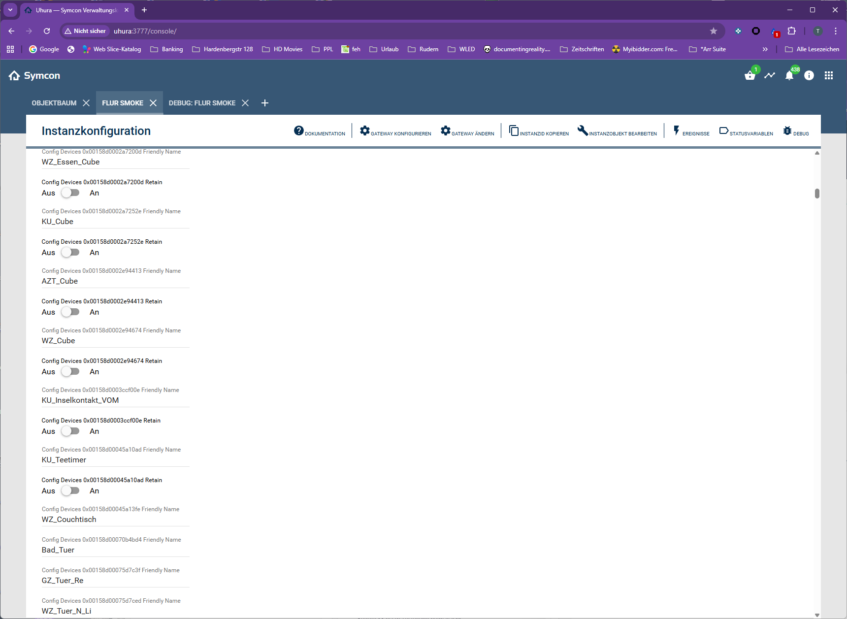

Die kann ich nicht erstellen - “Output-Buffer exceeds Limit (1048576 bytes). Operation halted.” Spricht etwas dagegen - anstelle des Löschens gezielter Vars - das Gerät einfach komplett zu löschen und neu anzulegen?
anbei aber der Debug eines gleichen Geräts, allerdings mit weniger “Geister”-vars
Z2M_Debug_JY-GZ-01AQ.json (49,4 KB)

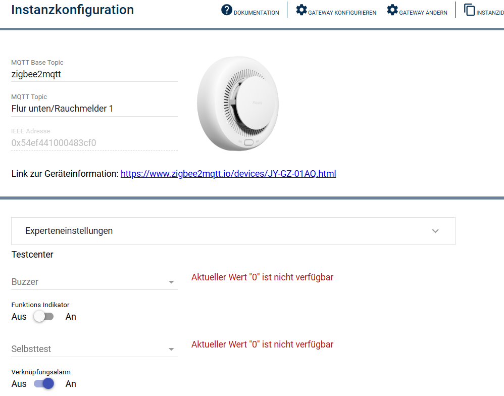

Sieht die Instanzkonfiguration bei dem anderen Rauchmelder auch so aus? Ich habe auch einen JY-GZ-01AQ da sieht es ganz anders aus.
Ralf
Du kannst auch die Instanz löschen, aber genauso sollte das löschen der ganzen Variablen funktionieren (die Konsole kann auch Mehrfachselektion).
