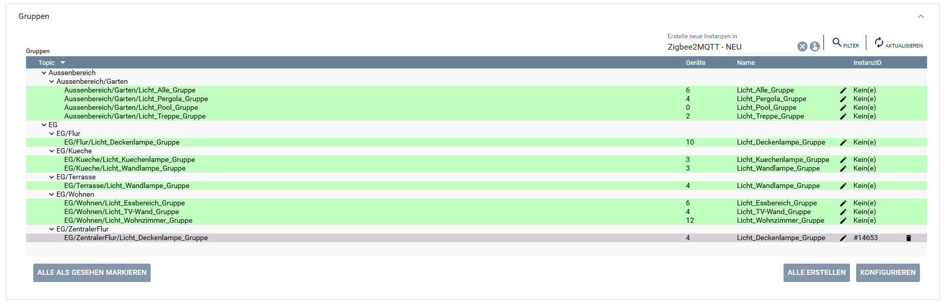

Ich habe jetzt neue Topics vergeben, sowohl den Geräten und Gruppen.
Geräte: EG/ZentralerFlur/Licht/Deckenlampe_Spot01
Gruppen: EG/ZentralerFlur/Licht_Deckenlampe_Gruppe

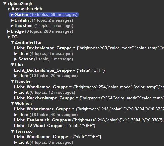

Gleiches Problem. Es scheint mir so als gebe es immer wieder alte Reste die MQTT verarbeiten möchte.
So sieht jetzt die Gliederung im MQTT Explorer aus. Müsste doch so jetzt korrekt getrennt sein:

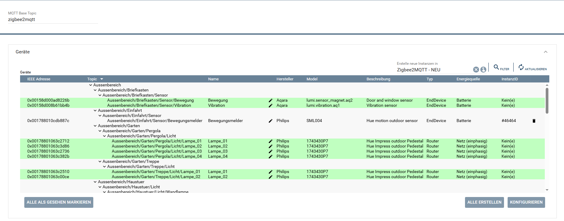

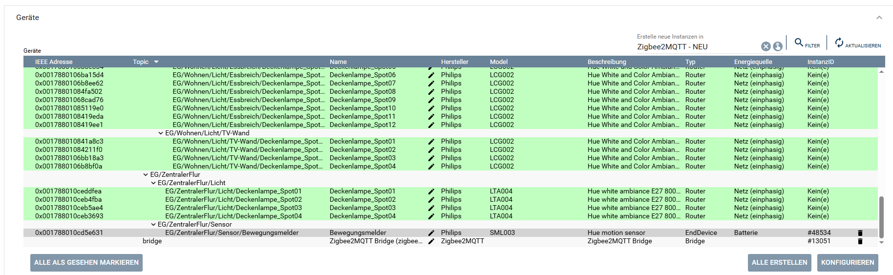

Bei Screenshot von Konfigurator ist bei den Geräte der wichtige Bereich mit EG/ZentralerFlur nicht sichtbar. So bringt der Screenshot nix :sweat_smile:
Wenn du also wirklich alles neu gemacht hast, dann muss das Problem mit deinem Gruppen irgendwo anders liegen.

Wenn ich mir diese Zeile anschaue, ist das doch alles korrekt, wenn die Einzellampen zuerst vor dem Gruppenname kommen, die die Gruppe beinhaltet.
[29.3.2026, 17:45:32] z2m:mqtt: MQTT publish: topic 'zigbee2mqtt/SymconExtension/lists/response/getGroups', payload '{"list":[{"devices":["0x001788010ceddfea","0x001788010ceb4fba","0x001788010ceb5ae4","0x001788010ceb3693"],"friendly_name":"EG/ZentralerFlur/Licht_Deckenlampe_Gruppe","ID":1},{"devices":["0x001788010849771a","0x00178801084fccd1","0x00178801084c52ea","0x0017880108511acd","0x0017880108511b4f","0x00178801084c5263","0x00178801084f70d6","0x00178801084c641f","0x0017880108512edf","0x0017880106b8eae2"],
[29.3.2026, 17:45:32] z2m:mqtt: MQTT publish: topic 'zigbee2mqtt/SymconExtension/lists/response/getGroups', payload '{"list":[{"devices":["0x001788010ceddfea","0x001788010ceb4fba","0x001788010ceb5ae4","0x001788010ceb3693"],"friendly_name":"EG/ZentralerFlur/Licht_Deckenlampe_Gruppe","ID":1},{"devices":["0x001788010849771a","0x00178801084fccd1","0x00178801084c52ea","0x0017880108511acd","0x0017880108511b4f","0x00178801084c5263","0x00178801084f70d6","0x00178801084c641f","0x0017880108512edf","0x0017880106b8eae2"],"friendly_name":"EG/Flur/Licht_Deckenlampe_Gruppe","ID":2},{"devices":["0x001788010c3e9ec2","0x001788010c4e8c97","0x001788010c4e8c32"],"friendly_name":"EG/Kueche/Licht_Wandlampe_Gruppe","ID":3},{"devices":["0x001788010c3e8a38","0x001788010c3e8a2a","0x001788010c3e9ec6"],"friendly_name":"EG/Kueche/Licht_Kuechenlampe_Gruppe","ID":4},{"devices":["0x001788010851156c","0x00178801068cc420","0x0017880106ba2fb9","0x0017880108515cca","0x0017880106b8e834","0x0017880106ba15d4","0x0017880106b8ee62","0x00178801084fa502","0x00178801068cad76","0x00178801085119e0","0x0017880108419eda","0x0017880108419ee1"],"friendly_name":"EG/Wohnen/Licht_Wohnzimmer_Gruppe","ID":5},{"devices":["0x001788010851156c","0x00178801068cc420","0x0017880106ba2fb9","0x0017880108515cca","0x0017880106b8e834","0x0017880106ba15d4"],"friendly_name":"EG/Wohnen/Licht_Essbereich_Gruppe","ID":6},{"devices":["0x001788010841a8c3","0x00178801084211f0","0x0017880106bb18a3","0x0017880106b8bf0a"],"friendly_name":"EG/Wohnen/Licht_TV-Wand_Gruppe","ID":7},{"devices":["0x0017880106bb1311","0x00178801068fed2f","0x0017880106bbe200","0x00178801068ca3f1"],"friendly_name":"EG/Terrasse/Licht_Wandlampe_Gruppe","ID":8},{"devices":["0x00178801063c2712","0x00178801063c3d86","0x00178801063c2736","0x00178801063c382b","0x00178801063c2510","0x00178801063c00ce"],"friendly_name":"Aussenbereich/Garten/Licht_Alle_Gruppe","ID":9},{"devices":["0x00178801063c2510","0x00178801063c00ce"],"friendly_name":"Aussenbereich/Garten/Licht_Treppe_Gruppe","ID":10},{"devices":["0x00178801063c2712","0x00178801063c3d86","0x00178801063c2736","0x00178801063c382b"],"friendly_name":"Aussenbereich/Garten/Licht_Pergola_Gruppe","ID":11},{"devices":[],"friendly_name":"Aussenbereich/Garten/Licht_Pool_Gruppe","ID":12}],"transaction":1427}'
Schau soweit alles okay aus. :man_shrugging:
Ich weiß echt nicht mehr weiter. Meinst du es bringt was die Gruppen neu zu machen oder auch sogar die Lampen zu resetten? Aber ich denke das es mit Z2M nichts zu tun hat.
Ich bin mir sicher das es die Tage schon mal korrekt funktioniert hat. Habe nur immer weil ich einiges versucht habe das Ganze immer wieder gelöscht.
Mit dem Modul hat es auf jeden Fall nix zu tun.

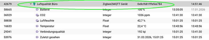

Mein IPS meldet seit ein paar Tagen “Konnte Änderungen nicht übernehmen
Keine benutzbaren IDs übrig. Bitte kontaktieren Sie den IP-Symcon-Support. (Code: -32603)“
Ursache ist Zigbee2MQTT, das ein wenig Amok läuft und Dummy-Module anlegt bis alle IDs vergeben sind. Das manuelle löschen der (mehrere 10K IDs verbrauchenden Dummy-Module) dauert Stunden. Sobald Zigbee2MQTT wieder gestartet wird, werden die Module wieder angelegt.
Hat irgendwer eine Idee, was die Ursache sein könnte und vor allen Dingen wie man das abstellen kann?
Das Modul erstellt keine Dummy Module.
Moin Nall-Chan,
ich habe es jetzt soweit eingegrenzt, dass das Anlegen der Dummy-Instanzen beginnt, wenn ich Zigbee2MQTT starte. Meine Test-Installation von IPS ist ansonsten “leer”. Laut Paresy handelt es sich bei den index(x) Dummy-Instanzen um:
Index (1) wirkt ein wenig wie ein JSON Dekoder. D.h. am besten herausfinden, welcher JSON Dekoder das Problem ist und dort die Option aktivieren, dass keine weiteren Variablen erstellt werden sollen. Dies sollte das Problem lösen.
Vielleicht erstellt das Modul keine Dummy-Instanzen direkt. Ursache ist es aber auf jeden Fall.
Irgendeine Idee?
Das liegt nicht am Modul.
Du nutzt das Modul gar nicht, auch wenn du es vielleicht installiert hast
Du hast MQTT Geräte als Instanzen angelegt in Symcon und keine Zigbee2mqtt Instanzen. Daher kommen deine ganzen Dummy Module.
Bitte lies dir die im ersten Beitrag verlinkte Dokumentation durch.
Habe mir die Anleitungen aus dem ersten Beitrag noch einem durchgelesen, das hat jetzt auch kein Licht ins Dunkel gebracht.
Nur zur Sicherheit
So wie im Screenshot sehen alle meine Zigbee Instanzen aus. Die kommen nicht aus dem Modul?
Doch, aber die installieren kein Dummy Modul. Diese Funktion gibt es im ganzen Code nicht.
Wenn du mal wieder so etwas hast, dann bitte ein Screenshot davon zeigen.
