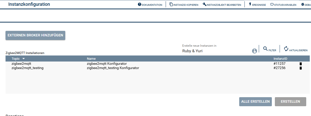

Die Discovery Instanz ist optional, du kannst also einfach einen Zigbee2MQTT Konfigurator manuell anlegen und mit deinem gewünschten MQTT Splitter verbinden.
Die Fehlermeldung ist natürlich unschön und ich würde gerne verstehen was dort passiert.
Die Instanz versucht die Broker, welche in den MQTT Client(s) von deinem System konfiguriert sind, zu erreichen.
Hier explodiert irgendwas.
Kannst du mir die Konfiguration deiner MQTT Clients + dem jeweiligen Client Socket zeigen? Auch gerne per PN. Und die Software welche du jeweils als Broker nutzt.
EDIT:
Ich habe in der neusten Beta mal versucht den Fehler abzufangen. Geht die Discovery Instanz jetzt zu öffnen?
Danke dir für die superschnelle Antwort. Ja, jetzt geht’s.
Ich kann dir die weiteren Infos leider nicht schicken, weil ich keine habe. MQTT-mässig war mein System eine unzuverlässige Spielwiese, die teilweise ungültige Konfigurationen hatte. Daher hatte ich nach der Fehlermeldung vor meinem letzten Test alle MQTT Instanzen gelöscht…
Okay, also hat die Discovery Instanz wohl versucht irgendwelche nicht existenten Broker zu kontaktieren :laughing:
Dann habe ich zumindest eine Idee zum ausprobieren. Wobei wenn es jetzt geht, dann reicht der Fix wohl aus.
