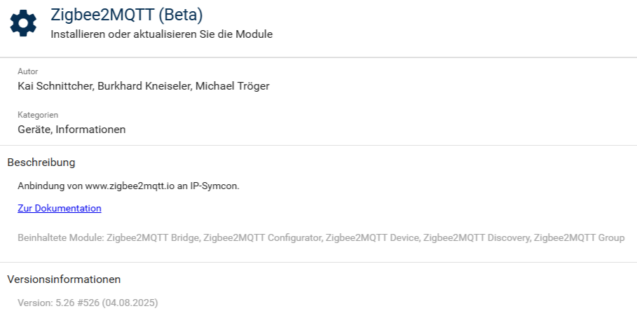

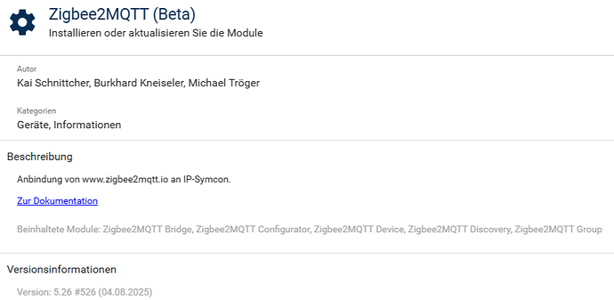

Version 5.31 (Beta)
  • Alle Instanzen mit einer „Occupancy“/„Bewegung“ Variable unterstützen, sofern in Z2M eingerichtet, auch die „No Occupancy Since“/„Keine Bewegung seit“ Variable
  • interne Modul Tests erweitert
