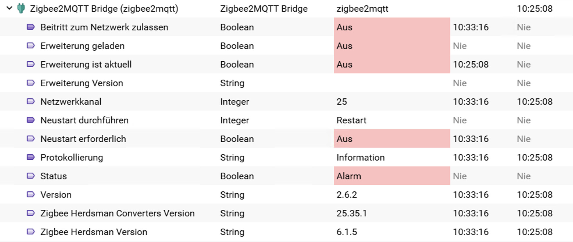

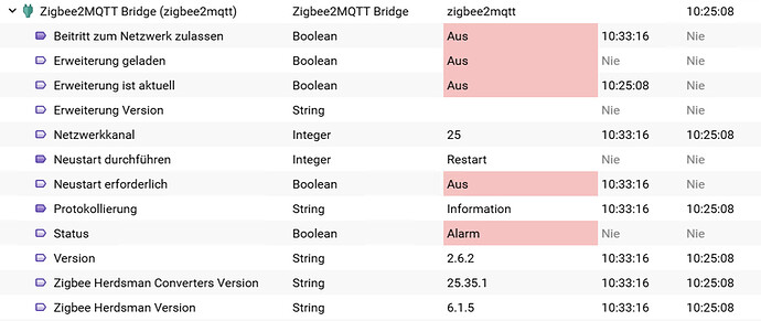

Danke zunächst erst einmal für Eure Arbeit am Modul! Ich bin gerade dabei, erstmals ZigBee2MQTT in Symcon einzubinden. Die Installation des Moduls klappt, per MQTT kommen Daten:
20.10.2025, 09:24:29 |          ReceiveData | {"DataID":"{7F7632D9-FA40-4F38-8DEA-C83CD4325A32}","PacketType":3,"Payload":"{\"level\":\"info\",\"message\":\"z2m:mqtt: MQTT publish: topic 'zigbee2mqtt/bridge/response/options', payload '{\\\"data\\\":{\\\"restart_required\\\":false},\\\"status\\\":\\\"ok\\\",\\\"transaction\\\":2269}'\"}","QualityOfService":0,"Retain":false,"Topic":"zigbee2mqtt/bridge/logging"}

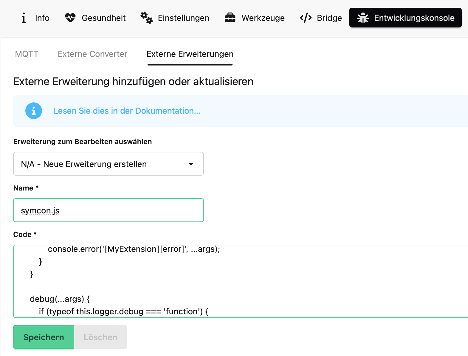

Leider werden im Konfigurator keine Geräte erkannt, die Installation der Erweiterung über den Button in der Bridge liefert “ERROR” (wie u.a. auch oben beschrieben).
Habe erstmals hier ganz frisch die Beta des Moduls installiert (Wechsel auf Stable gleicher Fehler). Bin auf Win11/Symcon 8.1 beta.
Wie kann ich die Erweiterung zum Laufen bekommen? Debug der Bridge liefert beim “ERROR” keine Infos. Danke für Eure Hilfe schon einmal!
Wenn es das aktuelle Z2M ist, dann die Beta vom Modul benutzen um die Erweiterung anzulegen. Wobei das eigentlich alles automatisch passieren sollte, wenn du über die Discovery Instanz gehst.
Wenn das alles nicht klappt, bitte von der Bridge Instanz einmal das Debug vom klicken des Button erstellen und hier posten.
Danke für die Rückmeldung! Ich habe:
  • das Modul noch einmal deinstalliert, die Beta neu installiert
  • Discovery wurde angelegt, Konfigurator erzeugt
  • Meldung, dass keine MQTT-Daten empfangen wurden. Gateway auf den richtigen MQTT-Server geändert (Server Port 1833, zunächst wurde automatisch mein andere Server Port 1024 gewählt)
  • MQTT-Daten kommen rein, siehe letzte Nachricht
  • Frage nach Bridge-Erstellung liefert Bridge-Instanz
  • Bridge geöffnet, Button Symcon Erweiterung → “ERROR”
  • Debug der Bridge ist bis zu diesen Zeitpunkt leer, später kommen wieder MQTT-Daten rein (siehe Anhang)
Anmerkung: Das Nuki-MQTT-Modul nutzt den selben MQTT-Server (Port 1883). ZigBee2MQTT-Version ist 2.6.2

Das verstehe ich noch nicht, weil das Discovery Modul sorgt dafür dass der Konfigurator sich mit dem korrekten MQTT-Server verbindet. Dazu werden die RetainedMessage nach dem Topic bridge/state durchsucht.

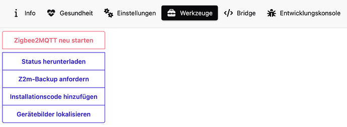

Die zigbee-herdsman Version 6 kennt die Bridge noch nicht. Somit kannst du die aktuell nur per Hand installieren, bis ich das getestet und nachgezogen habe.
Für die manuelle Installation siehe >> hier << (wobei die Screenshots bestimmt auch nicht mehr zum neuen Z2M Frontend passen)
Super, danke! Die manuelle Installation der Erweiterung hat funktioniert. Geräte kommen jetzt rein und können angelegt werden.

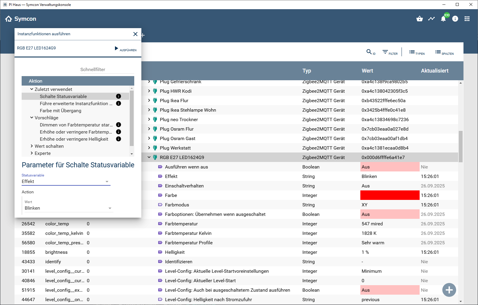

Hallo
Ich hätte eine Frage wie lautet der korrekte Befehl um die Farbe einer Lampe zu setzten?
VG
Andreas
PS
Ich will eine Lampe CK-BL702-AL-01 (Hersteller Tuya) für eine Minute rot blinken lassen :innocent:

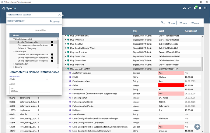

Ich hatte gedacht es gibt einen Befehl für`s blinken

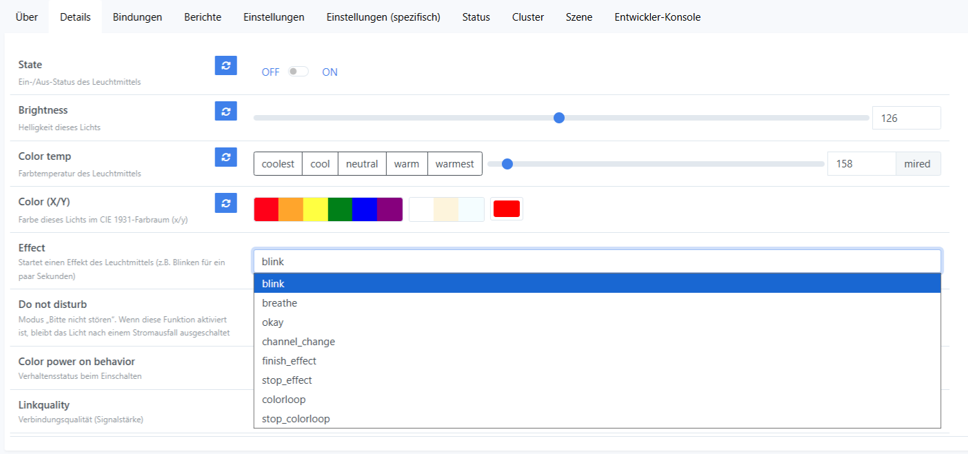

Die Lampe kann doch direkt den Blink Effekt…
Kannst du mir auf die Sprünge helfen? Die KI und die “natürliche Dummheit “ :joy: hat dazu kein Beispiel gefunden
Wie wechselt man die Modi?
rechte Maustaste auf die Lampe und „Befehl testen“ auswählen.
Wenn du alles eingestellt hast kanst du mit STRG +C auch den Code kopieren für ein Skript.
