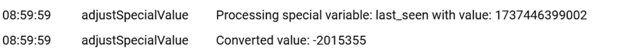

sieht hier so aus :
21.01.2025, 10:07:03 |   adjustSpecialValue | Processing special variable: last_seen with value: 1737450423921
21.01.2025, 10:07:03 |   adjustSpecialValue | Converted value: 1737450423
Umrechnung von milisekunden zu Sekunden. Da Z2M den Wert in Milisekunden sendet, Das Profil ~Unix_timestamp aber Sekunden benötigt.

eben das ist kein Hexenwerk und doch passiert hier etwas komisches.
passiert die Umrechnung mit Boardmitteln oder im Modul bei euch? Wenn bei euch muss das Modul mit irgendetwas nicht klar kommen. Aber was?
Bei uns im Modul. Leider kann ich nicht sagen, warum da bei Dir zum einen eine Float ankommt und zum Anderen er bei der Rechnung solch komisches Ergebnis liefert.
Und die Float wird inzwischen mit dem letzten Update automatisch in Integer gewandelt.

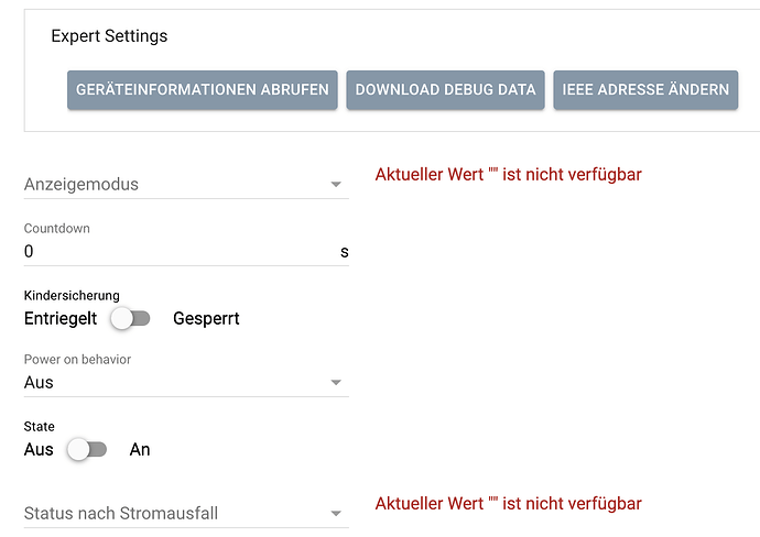

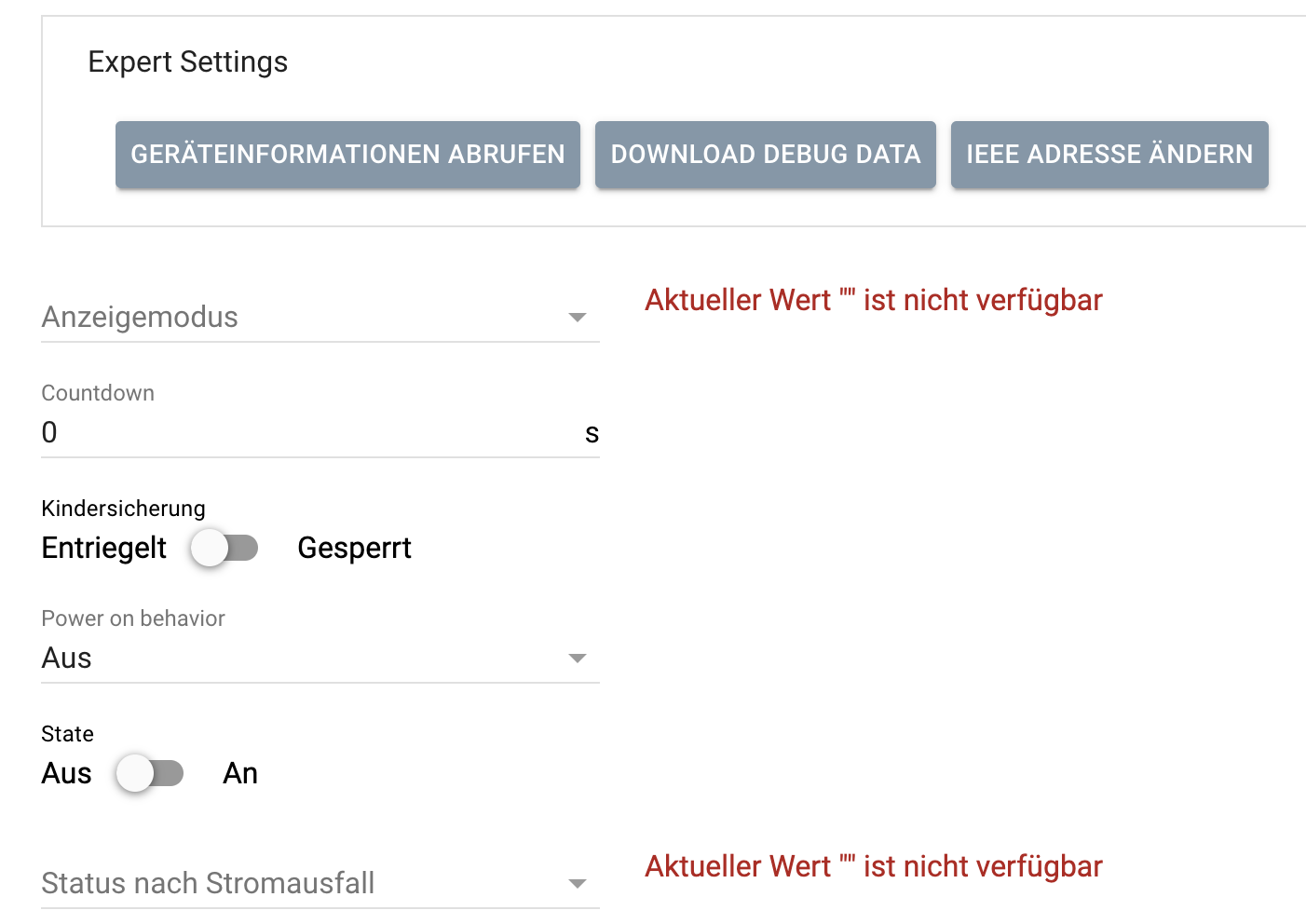

Schon mal sorry, wenn die Lösung schon genannt wurde. Jede Änderung der Auswahl führt zu gleicher roter Anzeige.
Magst Du, wenn möglich, mal die Variablen Anzeigemodus und Status nach Stromausfall löschen und die Geräteeigenschaften neu abrufen?
Anzeigemodus gibt es zum Beispiel nicht bei dem ZBMini2.

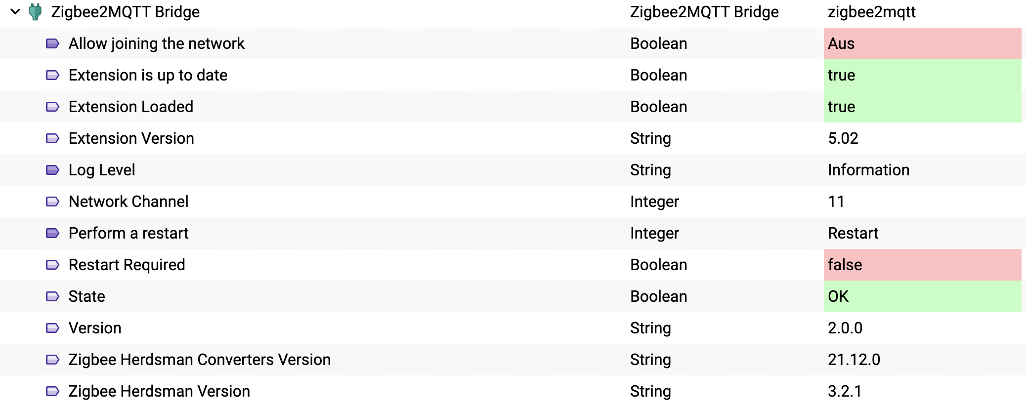

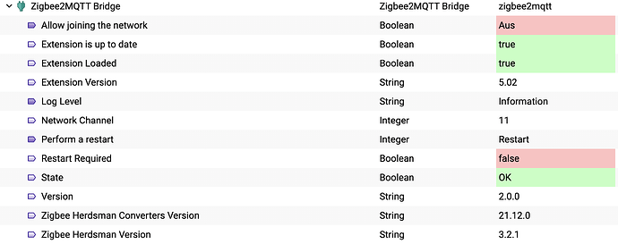

Achja, was soll uns der Screenshot der Bridge sagen?
Burkhard
Ok, gelöscht und weg.
