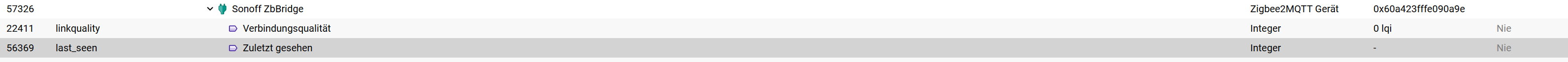

Var’s gelöscht neu abgeholt.
Nur linkquality wurde neu angelegt aber nicht befüllt.
Dann wurde last_seen neu angelegt und nicht befüllt.

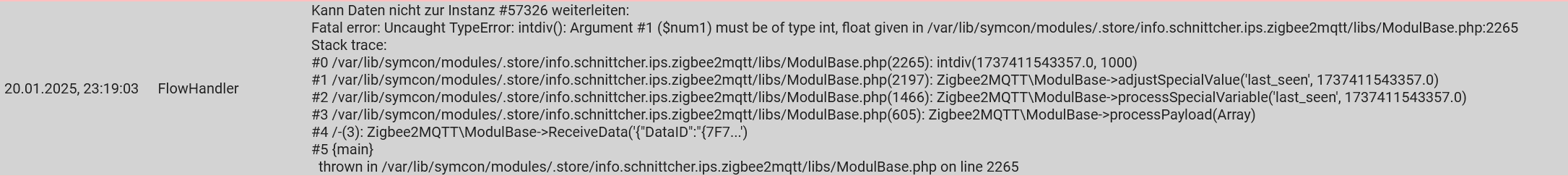

Und jetzt kommt erstmalig ein Fehler im Log:
Und die Instanz ist Sonoff?
ja
Okay, aber warum sind es bei Dir Float-Werte und nicht Integer?
Das verstehe ich nicht, weil es ja Integer ist.

Warum macht er bei Dir float und bei allen anderen Int (was korrekt wäre). Verstehe ich im Moment nicht, werde aber den Code npassen, das egal was ankommt immer ein Integer daraus wird.

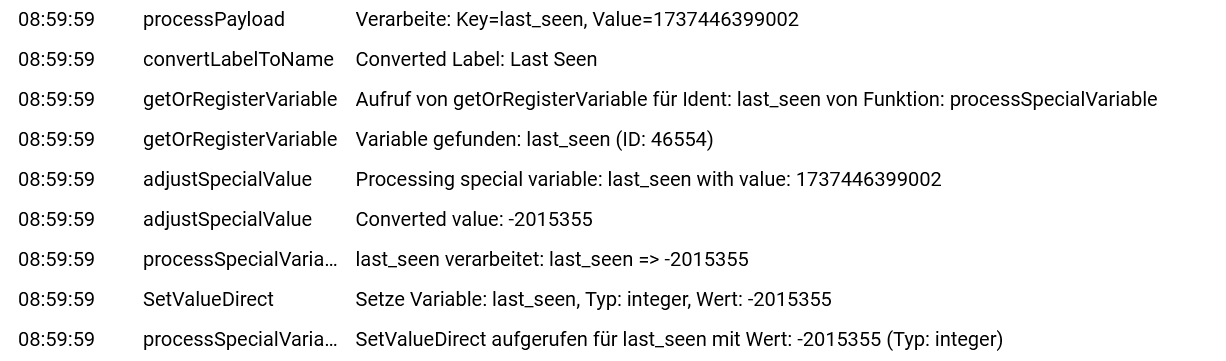

Danke für die neue Version!
Jetzt kommen zumindet mal alle Werte, obwohl bei der Umrechnung für last_seen ein Fehler sein dürfte:

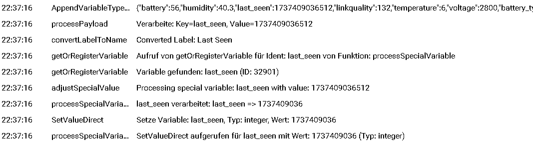

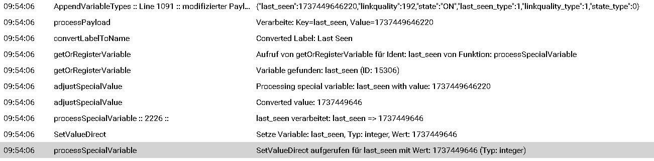

Ich arbeite mit genau dem Update von Heute morgen und kann beim besten Willen das mit last_seen bei mir nicht reproduzieren:
Ich hab da im Moment keine Idee zu.
Mal in die Runde gefragt: Gibt es bei anderen Testern evtl. die gleiche Situation?
