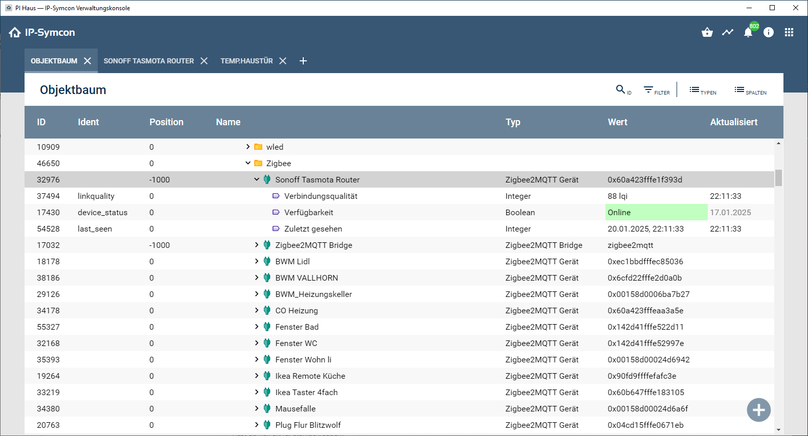

Sie wird nachträglich angelegt aber nicht befüllt.
starte mal z2m neu und schaue.
Das ist das was ich nicht verstehe:
Bei mir werden sie aktualisiert, ich kann es also leider gerade nicht nachstellen.

SElbes Problem, er übernimmt weder last_seen noch linkquality, obwohl sie mitgeschickt werden.
Bist Du auf der letzten testing-Version?
Burkhard
ja, von gestern Abend

Dann vermute ich falsche Einstellungen.
Habe auch die Sonoff als Router und läuft.
Wo sollte ich was eingestellt haben, ist eigentlich alles standard und vor allem ist es ja im payload.

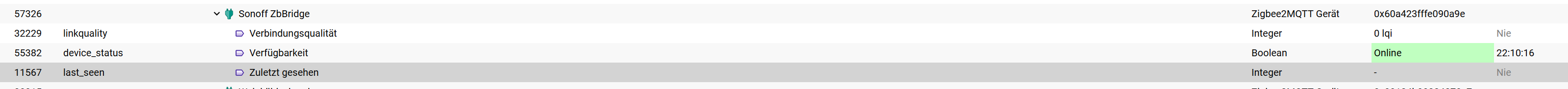

Egal von welcher Instanz ich das Debug laufen lasse? Ist ja bei allen Geräten so, dass keine linkquality und kein last_seen aktualisiert wird.

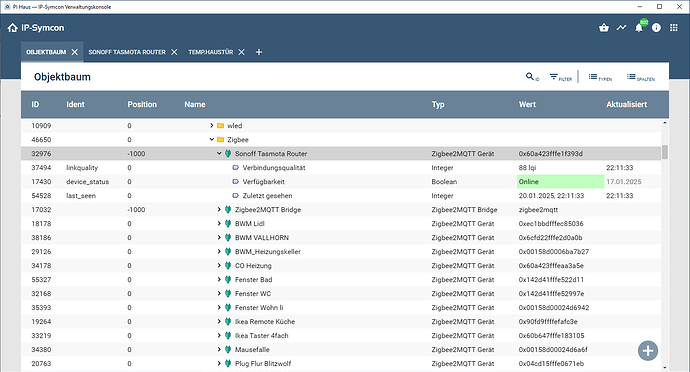

ja ich wollte dir nur zeigen, dass die werte in symcon und im modul ankommen, und er auch die richtige var findet aber nicht befüllt
