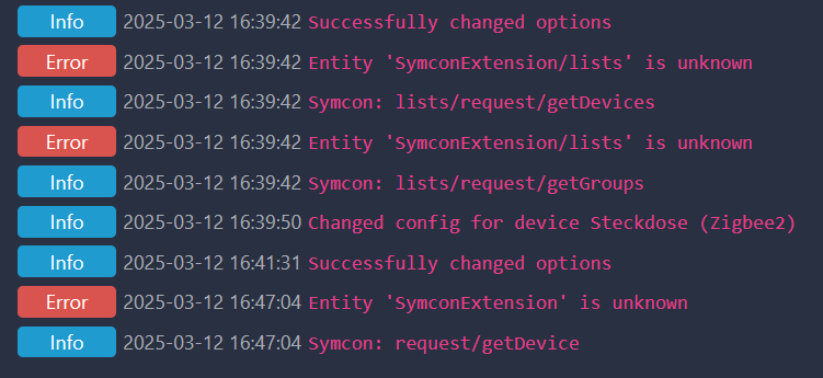

Im Z2M Log bekomme ich immer wieder diese Meldungen:
Ein bestimmtes Intervall kann ich nicht feststellen.
Beim Modul bin ich auf dem neuesten Beta Stand. Es läuft auch alles ohne Probleme.
Muss ich mich darum kümmern, wenn ja wie?
Gruß Michael
Extension in Z2M aktuell?
ja, 4.6, oder hab ich was verpasst?
der Name ist jetzt symcon.js vorher war das ein längerer Name.
Ist meine Z2M Version zu alt? Hab mich noch nicht an ein Update rangetraut.
Version 1.37 bei Z2M wird nicht mehr von uns unterstützt.
Mindestens auf 1.47 updaten.
